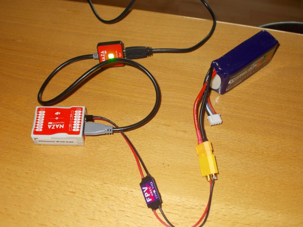

A protože je potřeba udržovat paniku..testnul jsem si ,jeli Naza schopná jet pouze na BEC (místo třikrát většího jejich PMU)...a je

Jo zkus to s NAZOu...
