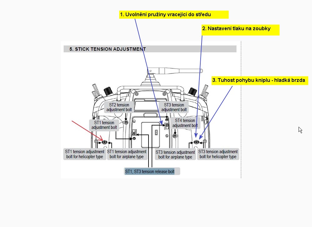

Dobrý večer, chtěl jsem poprosit o radu. Jak se prosím nastavuje mechanicky MOD na vysílači MZ-24? V obchodě to prodavač vysvětloval tak, že se má na zadní straně odšroubovat nějaký kryt, ukazoval ty pogumované a pod tím prý se má nějak přepnout. Softwarově nebude podle manuálu problém, ale mechanicky se neví. Nyní to je tam, že jsou obě páčky stejně přes tu pružinu vraceny dolů. Zkusili jsme sundat ty gumové rohy, pod tím je v jedné dírce vidět maličké šroubečky a kovové pásky. Tím se to nějak nastavuje? na netu jsem nic nenašel, v manuálu nic není, nebo to tam je napsané moc složitě. Tady jsem tohle téma trošku přeletěl a nic. Na podrobnosti se mě prosím neptejte, já za nic nemůžu. Děkuji
semi
Příspěvky: 1173
Re: Gr-SJ MZ-24 HOTT
#559 Příspěvek od semi »
Pro MODE1(plyn vpravo), pro MODE2 (plyn vlevo) je to ST3 :
Pod krytem baterky-
ST1 tension release bolt - rušení vlivu pružiny (vracení do neutrálu)
Pod gumovým gripem-
kombinace těchto dvou:
ST1 tension adjustment bolt for helicopter type (hladká brzda-tuhost kniplu bez zoubků)
ST1 tension adjustment bolt for airplane type (zoubková brzda-tlak na zoubky)
Gumový grip opatrně podebrat a pomalu vytáhnout z dírek, dá se to potom dobře vrátit aniž by to nějak odstávalo.

Pod ten gumový roh jsme se dívali a v jedné dírce jsou dva takové plíšky s malinkými šroubky. Tak tím se tedy nastavuje ta rohatka a pod krytem baterky se dotahuje šroubek na pravé straně v nějaké obdélníkové díře? Nebo i ten nad ním, ten v kulaté díře? Chceme MOD 2, takže všechno pravá strana, když máme vysílač obrácený zády vzhůru.

varok píše:Pod ten gumový roh jsme se dívali a v jedné dírce jsou dva takové plíšky s malinkými šroubky. Tak tím se tedy nastavuje ta rohatka a pod krytem baterky se dotahuje šroubek na pravé straně v nějaké obdélníkové díře? Nebo i ten nad ním, ten v kulaté díře? Chceme MOD 2, takže všechno pravá strana, když máme vysílač obrácený zády vzhůru.
V tom případě místo ST1 si dosaď ST3, zkus podle toho návodu a obrázku, mělo by to fungovat.

Ano, to jsem pochopil, tam co je na obrázku červená šipka, tak to je asi ta dírka, ve které jsou ty plíšky se šroubky, na kterou jsme se už dívali. Použijeme ale tu opačnou než je na obrázku, tedy na pravé straně ST 3. A pak ještě tedy ten šroubek v obdélníkové dírce pod krytem baterek, taky na pravé straně? Vyzkoušíme. Moc děkuji.

varok píše:Ano, to jsem pochopil, tam co je na obrázku červená šipka, tak to je asi ta dírka, ve které jsou ty plíšky se šroubky, na kterou jsme se už dívali. Použijeme ale tu opačnou než je na obrázku, tedy na pravé straně ST 3. A pak ještě tedy ten šroubek v obdélníkové dírce pod krytem baterek, taky na pravé straně? Vyzkoušíme. Moc děkuji.

Ahtak jsem to pochopil správně. Dáme asi přes tu řehtačku, je to na letadlo. Tak ještě jednou moc děkuji.

Hm, jsem našel i to druhé vlákno, ale už pozdě. Ale děkuji. majitel už to má udělané. Dotáhnul jsem ty dva šroubky a funguje to jak má. Děkuji
