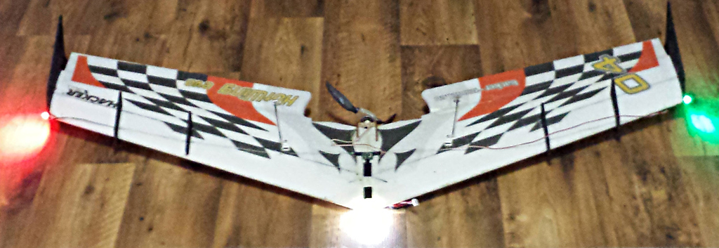

Zdravím vás,
protože můj zrak mi občas působil potíže s určením polohy modelu na větší vzdálenost, hledal jsem vhodnou možnost nějakých pozičních světel. Musím poděkovat svejkovi za dodání jeho blikače (vzhled destičky je naprosto profi), přidávám foto a referenci: na koncích křídel 1W LED trvale svítí, v čumáku a ocasní částí blikají 3W LED, všechny LED jsou vidět i za slunečného dne, což jsem ani nečekal. Teď můžu s modelem do vzdálenosti cca 200 metrů a stále mám přehled o poloze, kde je levá a pravá strana. Za večerního šera jsem se předtím neodvážil létat, nyní létám, osvětlený model vyhlíží efektně, viditelnost perfektní a i za bezmotorového letu si kolemjdoucí samokřídla ve výšce všímají, aniž by registrovali mně. Blikač je zapojený dvěma vodiči na volný konektor přijímače, výdrž baterie se nijak znatelně nezměnila. Pokud budu stavět nějaký další model, zabuduju "husí krky" pro vodiče k LEDkám a svejka poprosím o další blikač :-)
Foto se moc nepovedlo, je to sekvenčním snímáním, abych zachytil svítící LED v čumáku v okamžiku bliknutí. Teď už jsou vodiče zapuštěné do povrchu křídla. A dle tipu od svejka vodiče pocházejí ze starého PC :-)
