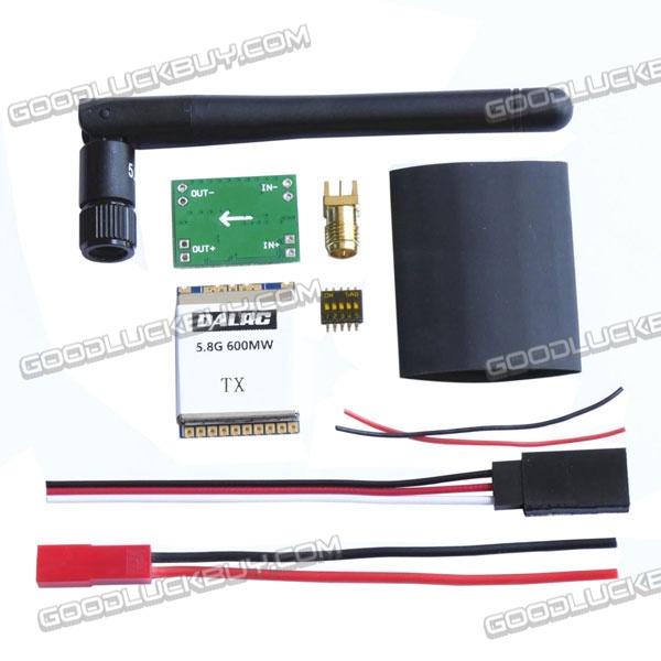

Konečně mi přešel pytlík s komponenty na 600mW vTx DAL DIY 600mW 32ch, tedy tx modul a 5V step down regulátor + nějaká kabeláž s konektrory. Je to pro 5.8GHz . Je to miniatura jako s praku. No docela jsem si pod lupou pěkně zapájel. Zatím mám připájen Konektor SMA a přepínač kanálů. Další dále...

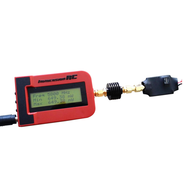

No je to spíš o tom si něco dokázat, že nemáš levý ruce a umíš pájet. :lol: Jinak to mám už komplet. Pokud to bude fungovat aspoň slušně. ( Na čínských webech to zkoušeli na immersion rf power meter a nejspíš to je docela slušný ). Tak to bude na QAV250 se svoji váhou 10,5g dobrý základ na lítání . :lol:

Jaký to má výstup na anténu??? Někde píšou SMA a někde RP SMA ??
Podle testů to hodnotí docela dobře a má to celkem stejný výkon ve všech kanálech.

ST píše:Konečně mi přešel pytlík s komponenty na 600mW vTx DAL DIY 600mW 32ch, tedy tx modul a 5V step down regulátor + nějaká kabeláž s konektrory. Je to pro 5.8GHz . Je to miniatura jako s praku. No docela jsem si pod lupou pěkně zapájel. Zatím mám připájen Konektor SMA a přepínač kanálů. Další dále...
Ahoj, asi se ti nechce strhnout tu papírovou samolepku a mrknout pod ní co je to za modul viď? Bude tam něco jako TX5823 (to je verze 200mW). Pak by se totiž dal z číny objednat samostatný TX za pár korun...
