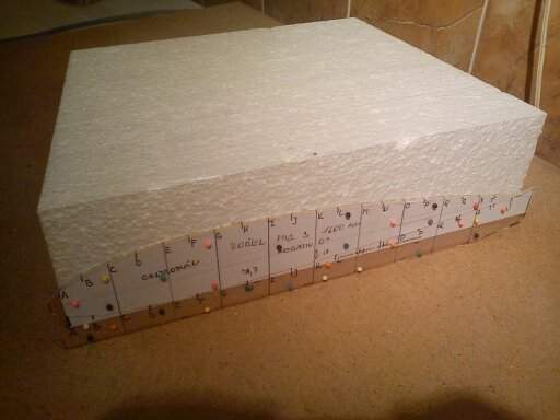

Rezu polys podle sablon z umakartu (staryho, komunistickyho) pomoci struny na knedliky ktera je dost tenka.
At delam co delam tak nejsem schopen vyhladit sablony tak aby se nezadrhavali. Prstem/nehtem je to hladky, vybrouseni 1000vkou (na sucho) ale jak na to dam drat tak neklouze :-( Vysledek je samozrejme hnusnej rez a problemy kolem nabezky protoze se drat zasekava ruzne a prohejba se.
Zacinam byt kapanek zoufalej takze uz me napadaj pitome napady typu olepit sablonu kaptonovou paskou (mam tu 5mm sirku) nebo navliknout na strunu teflonovou trubicku aby to jelo po lehce vetsim prumeru.
Napada nekoho neco ? Bude lepsi riznou sablony znova, treba z 3mm topolovky ?
