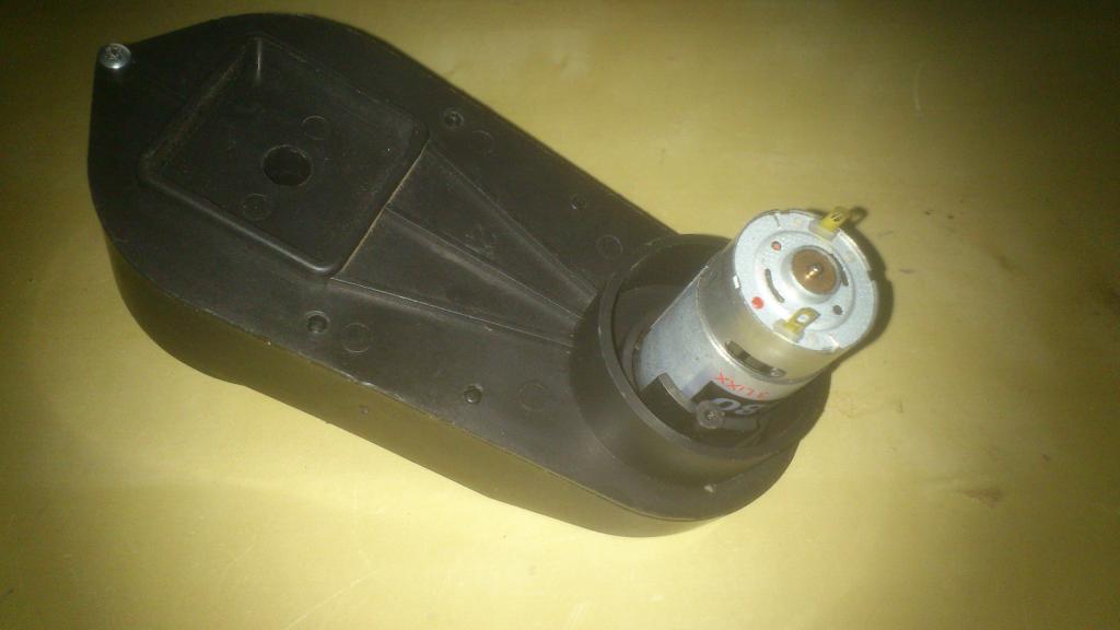

Ahojte, sice to neni primo tak o RC modelu ale zkusim se zeptat tady. Mame trikolku na 6V pro deti a jelikoz uz kluk trochu povyrostl tak jsem na netu vycetl ze to jde v pohode provozovat na 12V. Asi nekolik nabiti aku to jezdilo bez problemu, (vubec se motor neprehrival ani pri jizde do kopce napr.) ale jednou s tim jel asi 200m z docela solidniho kopce a drzel plny plyn a z motor spalil.
Mam dve moznosti, 1. objednam motor i s prevodovkou ze zahranici (za par penez, ale dodavka az 1mesic) http://www.aliexpress.com/store/product ... 81037.html
2. poradite mi jaky motor by tam mohl jit a koupim ho tady a hned. Rozmerove by tam mel byt 380/390 mozna 480. Ty motory s prevodovkama mivaji od 12000 do 20000rpm (390 na 12V).
Chtel bych to provozovat opet na tech 12V, kdyz to ten cinsky motorek z vyroby vydrzel tak dlouho nebyt chyby s kopcem tak si myslim ze neco primo urceneho na 12V to vydrzi taky. Sel by tam treba MIG 480 3S race? na 12V ma kolem 20k otacek, jenze nevim jak je to s Nm coz pro tohle pouziti je asi zasadni. Jeslti se nebude dat svitit tak koupim nejaky himoto rc 380 jen aby to jezdilo a casem synkovi poridime nejaky silnejsi stroj.

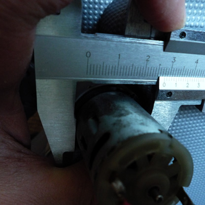

Mnou vykuchaný motor z kompresoru má průměr 35,4 a délku 51 mm, zde http://daf64.rajce.idnes.cz/Motory/#100_3710.jpg je náhled. Laboroval jsem tehdy s možností výroby malého startéru (tak do 2,0 - 2,5 ccm) a opravdu to funguje. U kompresoru mi vadilo, že ta páčka, která má na konci hadičky zajistit stažení gumy na ventilku, praskla, aniž bych kompresor nějak zvlášť používal. K tomu vykuchanému jsem si koupil ještě jeden, ten jsem ponechal na komprimování, a ta svině páčka, ač byl pouze uskladněn, prdla taky. Víc než ten motor, případně s převodem, z toho kompresoru vyžít nejde. Netuším, co jsi ty měl za kompresor, ale ten můj má motor větší! Heč :lol: !

Sorry ze jsem se tak dlouho neozval, dneska mi prisel tenhle http://www.peckamodel.cz/produkt/rc-mod ... 0-3li-race. A slape jak z praku:) Jen aby to ustala prevodovka. Rychlost je stejna jako u puvodniho motorku s tim rozdilem ze ten MIG je delany na 12V. Puvodni tezko rict. Motor velikosti 550 by tam sel napasovat kdyby se upravilo (ubrousilo:)) cele to uchyceni na prevodovce. Byla to posledni varianta. Tak snad tohle tema nekomu pomuze kdo bude resit stejny problem. Dobre je ze slape v pohode i na puvodnich 6V. Kazdopadne diky za napady.
