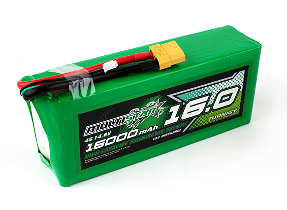

dt píše:Teď jsem dobil 1630mAh po 6m20s divočejšího lítání v atti
Provedl jsem menší upgrade. Rozhodl jsem se otestovat tuto cihlu: http://www.hobbyking.com/hobbyking/stor ... ouse_.html
Je to teda cihla jako hrom, koptéra po instalaci ztěžkla na 3,1 kg a musel jsem upravit křivku plynu v manuálu, abych dosáhl visení v polovině dráhy páčky. Nyní visí na cca 48% plynu, předtím 40%. Po 10 minutách zkusmého poletování jsem dobíjel 4200 mAh. Vnitřní odpor článků změřený nabíječem během nabíjení je kolem 1,3 mOhm.
Přes poměrně vysokou hmotnost sady je díky malému C (má jenom 10C trvale) poměrně vysoká hustota energie, takže váží jenom o něco málo víc, než moje dosavadní 4S2P/7400/30C, ale kapacita je dvojnásobná. Když se zadaří, mohl bych s tím dosáhnout po instalaci kamery letového času někde kolem 25 minut při odhadované AUW=3,5kg.
Stroj se nyní chová opět trochu jinak, ty 3 kila jsou už ve vzduchu znát, a taky je to docela i slyšet. Směle jsem konkuroval sousedovi sekajícímu trávník el. sekačkou. A i při visení nějakých 10m vysoko je cítit dole vítr od pohonu. Mazec. Líbí se mi to.

Parada, presne toto planujem najblizsie kupit. Sice sa trochu bojim ze na x8 bude 160a tak na hrane pri max vykone, ale na pohodove fotenie/filmovanie by to malo byt ok.
Daj vediet ako sa sprava po par cykloch.

A nebyly by lepší dva menší AKU paralelně?
