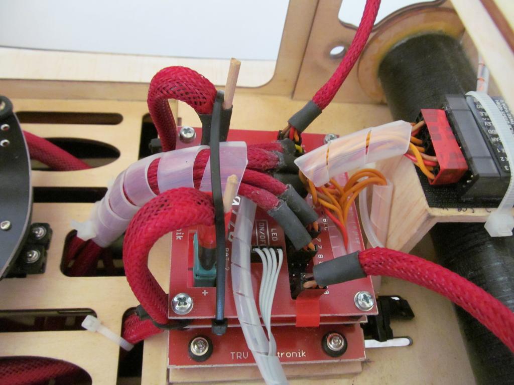

U tyto rozvodky s dvojím napájením a BEC jsou dva vypínače s "opačnou" funkcí. Součástí výlisku vypínače je taky konektor jako je u jiných podobných na nabíjení baterií. Podle mě by mělo být v OFF stavu vypínače na konektoru napětí baterie aby šlo nabíjet. Bohužel v ani jedný poloze na konektoru žádný napětí není. Nabíjecí kabel zastrčený do konektoru nemá ani jeden kontakt spojený s konektorem, co jde do rozvodky. Zkoumat to nejde, vypínač je komplet zablemtanej silikonem. Používáte nekdo tuhle rozvodku? Má to teda nabíjecí funkci nebo ne?

Ahoj ja je zapojeny nemam http://petr63.rajce.idnes.cz/deska/#

Dík, při dalším skoumání jsem zjistil, že je osazený jen středový pin, takže nabíjení přes to nejde ani náhodou. Asi je to univerzála futrál na nějaké další vypínače.
