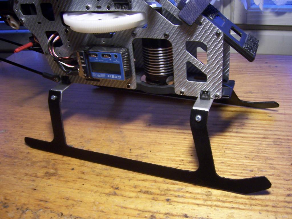

Re: Align T-rex 500
Tak jsem se zase trošku nudil a vznikla menší úprava u rexe
