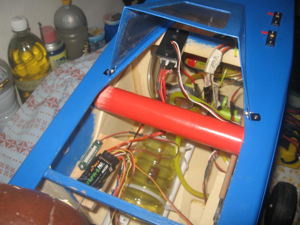

bimbátko s plstěným filtrem je normálně jako u žhavíka ve víčku,plnící a odvzdušňovací mám trubičky nahoře na petce,v podstatě stejné jako u žhavíka.Plním to z litrové petky od mléka a pod. samospádem jako infuzi.Kus hadičky strčím do petky s benzínem, připojím na plnící hadičku v éru ,rukou zadělám otvor v petce mírně zmáčknu a již to teče,tedy pokud je plnící láhev výš než plněná.Žádné palivové čerpadlo nepoužívám.
