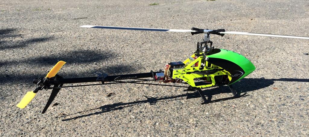

krtek2k píše:tak na přání miník i s kabinkou :)
Fešák, ja mám Fusuno a rozmýšlam o tejto
Miniprotos, Futaba T8FG

krtek2k: Mini Proto-Kelimek. :D
