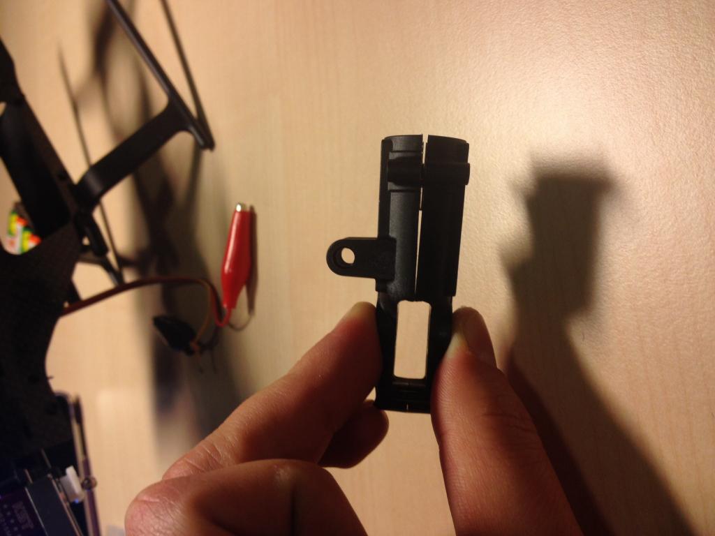

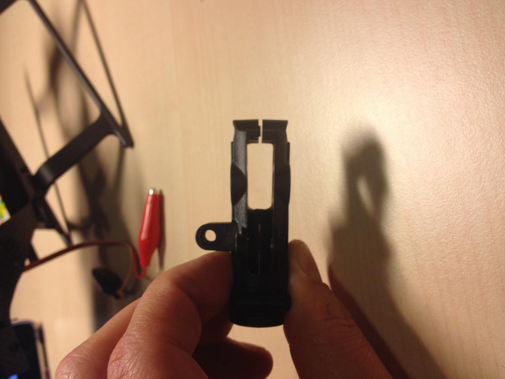

Tak jsem se v konstrukci dostal az k zadni vrtulce (baleni F) a zkousel jsem, jak sedi zadni domek vrtulky a jedna strana se zda byt kriva.
Vim, ze se tu nekde resilo drhnouci smykatko a nejsem si jisty, ale nekdo to vyresil az vymenou zadniho domku. Nebyl to stejny problem s krivosti?
Mozna se ta krivost stahne sroubem, ale docela dost to pruzi...
Doufam, ze to neni zbytecna a hloupa otazka :)

Ano, měnil jsem ho já, ale určitě ne z důvodu, co máš na fotce :roll:. To je snad logické, že se to po přitáhnutí narovná.
Měl jsem ho křivě v tom smyslu, že nebyla rovně ta vystouplá část, do které se zastrčí c-páka.
viewtopic.php?f=104&t=33990&start=930#p900994

Ohledne toho domecku zadni vrtulky - je zakriven ten dil pro c paku a nejvetsi radius zakriveni je u otvoru pro hridel zadni vrtulky. No, zkusim to poskladat a uvidim, jak to vse bude fungovat. Kazdopadne krive dily by tam byt nemely.
