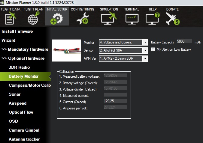

měl bych prospu o pomoc. Vlastním APM 2.5 a snímač napětí/proudu atto 90A z Rtimer. Avšak mám problém v tom že se zdá že snímač nějak špatně měří. Ukazuje stále nesmyslné hodnoty proudy. A nevím jestli je chyba někde v nastavení, zapojení či je snímač rozbitý, a nenapadá mě jak zjistit jaká varianta je ta správná.
Díky za jakoukoliv pomoc

Do 4. Measured current sa ti nedaju zadavat hodnoty ? Ak ano, tak tam manualne napis svoju nameranu hodnotu.

skiner píše:Do 4. Measured current sa ti nedaju zadavat hodnoty ? Ak ano, tak tam manualne napis svoju nameranu hodnotu.
do polozky 4.meassured current se hodnoty zadavat daji, ten snimac by mel byt ale schopny merit proud sam, kazdopadne zkousel jsem tam zadat napr. hodnoru 10, a po te co jsem to udelal tak mission planner ukazuje porad proud kolem 10A at mam roztocene motory nebo ne
