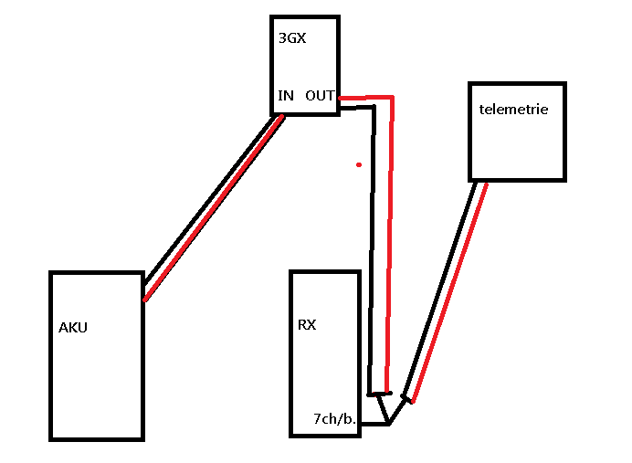

Ahoj potřeboval bych si ověřit že jsem správně zapojil palubu.
Přijímač mám Hitec Optima 7 je na něm 6 kanálu standartních a sedmý kanál je označen 7ch/BAT
bezpádlo mám 3GX. Serva AIL,PIT,ELE,THR,RUD mám zapojené v 3gx podle popisu na 3gx, plus tam mám zapojené dva propojovací kablíky mezi 3gx a přijímačem. Po zapojení do přijímače jsem zaplnil 6 kanálu zbývá tada ten 7ch/Bat ale potřebuji do něj zapojit dva kablíky jeden pro napájení paluby a druhý pro napájení telemetrie takže jsem to připojil přes Y kabel.
napájení je teda připojeno takhle z baterie do 3gx zásuvka IN od zásuvky OUT propojovací kablík k přijímači zastrčen do Y kabelu napájecí kablík telemetrie zapojen do druhé části Y kabelu a Y kabel do 7ch/bat
po připojení baterie vše na stole šlape
Ale má otázká zní je to správně?
Je nějaká lepší varianta?

Mám taky tuhle helinu, nemám na ní sice bezpádlo, ale podle mě je lepší mít z baterie do RX/bezpádla kablíky dva. Sníží se tím proudové zatížení konektoru a zdubluje se napájení, takže větší bezpečnost. Serva u 600 heli už mohou tahat pěknejch pár ampér.

Včera jsem se na to ještě jednou díval mám to zapojené podle manuálu tak snad to bude dobré nechám to tak
ještě ted řeším kam dát anténu od přijímače mám ho normal na tom držáku na čumáku jestli to máš taky tak můžeš mi prosím poslat fotku jak si to vyřešil?
děkuji

Presne sem z popisu nepochopil jak to mas zapojeny, muzes udelat obrazek?
Ale dela to na me spatnej dojem.
Jako minimum bych videl jeden napajeci kabel do bezpadla a druhy do prijimace. Oba napajeci kabely musi byt rovnou z baterky, pokud z baterky jde jeden, kterej pres Y kabel rozdvojis, nicemu si nepomuzes, stejne vsechen proud potece jednim servo konektorem.
Mam 600N v bezpadle, serva nejsou extra silna ani rychla (10Kg, 0.1s) ale i tak je prumerny odber 3A, to jediny serokonektor bezpecne nezvladne. Mam to zapojene pres 2 konektory do bezpadla a pres 3 do prijimace. Toho jsem dosahnul tim, ze jsem pripajel baterku primo do spojovaciho kabelu RX-FBL.
Pro tvuj pripad s telemetrii - pripajet k spojovacim kabelum RX-FBL napajeni, ze stejneho spoje vytahnout napajeci konektor pro ustrednu a jeste jeden pro prijimac. Pozor, musi se pajet kvalitne a spoj zajistit proti vibracim, treba dlouhou smrstovaci buzirkou...
Zkus nakreslit obrazek zapojeni

IMHO píše, že jde z baterie do bezpádla 3GX jedním kabelem a potom to přes bezpádlo dává do přijímače a zároveň Y kabelem do telemetrie. Chce to prostě z baterky dávat min. 2 kabely se 2 konektory, proud se rozloží a napětí zůstane stejný.
Re: Zapojení paluby na T-REX 600 nitro s telemetrí
JJ máte pravdu ale stejně potřebuju vypínač a ted jsem našel od JETI elektrický, údajně je spolehlivější jak mechanický a má dva výstupy takže jeden půjde do bezpádla a druhý do přijímače a do volné zásuvky vrazím tu telemetrii
Takhle to bude s vypínačem

To prvni zapojeni vidim jako vylozene spatne. U spalovaku je servo plynu napajene z prijimace, kterej je v tom zapojeni pres 4 konektory, staci aby se servo trosku kouslo a muze to shodit napajeni prijimace...
To druhe, s vypinacem, je celkem v poradku. Sice by bylo vhodnejsi aby napajeni do FBL slo 2 konektorama...
Elektronicky vypinac je rozhodne dobra volba. Mechanicky se da pouzit jedine pokud jsou dva (zalohuji se)

Maxipes píše:To prvni zapojeni vidim jako vylozene spatne. U spalovaku je servo plynu napajene z prijimace, kterej je v tom zapojeni pres 4 konektory, staci aby se servo trosku kouslo a muze to shodit napajeni prijimace...
Prosím můžeš mi více popsat jak zapojit FBL dvěma konektorama nějak to nechápu
el.vypínač už mám
Predpokladam ze servo plynu mas v prijimaci, tedy pozice pro plyn je v 3GX volna - sem jeden privod, do pozice BATT zapojit druhy. Napajeni by taky slo pripojit do pozice BATT OUT, vim je to psane jako vystup, ale vsechny plusy i minusy jsou v bezpadle i v prijimaci propojene.
Ale pokud nechces pajet, nemuzes to udelat jinak nez to mas. Ja bych zdvojil oba vyvody z vypinace, celkem 4 vyvody. 2x Prijimac, 2x 3GX (telemetrie napajena z prijimace). Mozna zbytecne predimenzovany, ale tech par kabliku helina uveze a horsi to byt nemuze (pokud se nezprasi pajeni).
Pokud mas servo plynu v 3GX tak muzes dat napajeni do BATT a BATT OUT. A do prijimace do libovolny pozice, stejne tak jako ustredna jde napajet z libovolny pozice prijimace.
