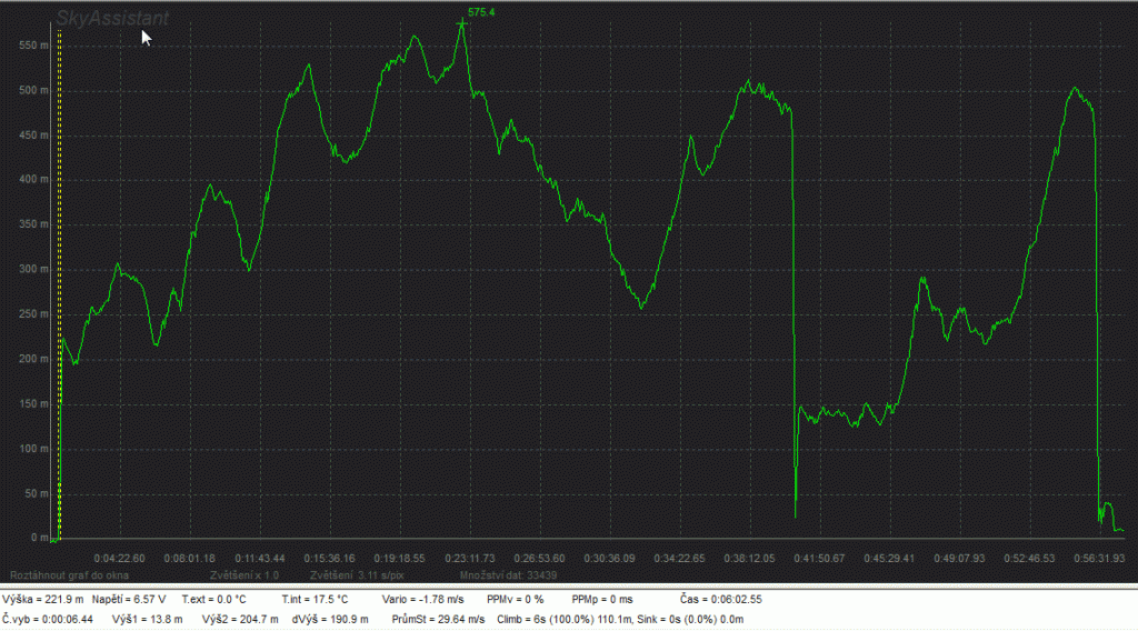

Já si dnes dost spravil chuť v termice. Trefil jsem správný interval a na 6s motoru hodina jak prd. K tomu moji nejbližší spoluletci,proháněli svoje stroje...prostě paráda.

Jj, stoupalo to nadherně a počasí fantazie. Kluci supr. :D

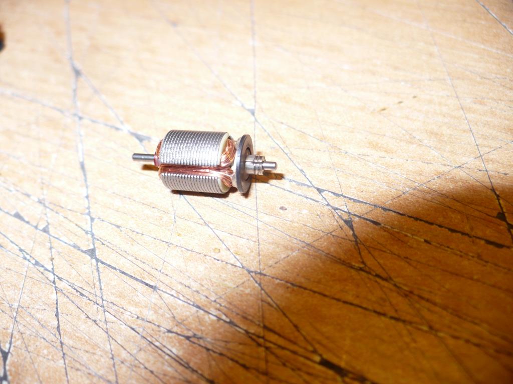

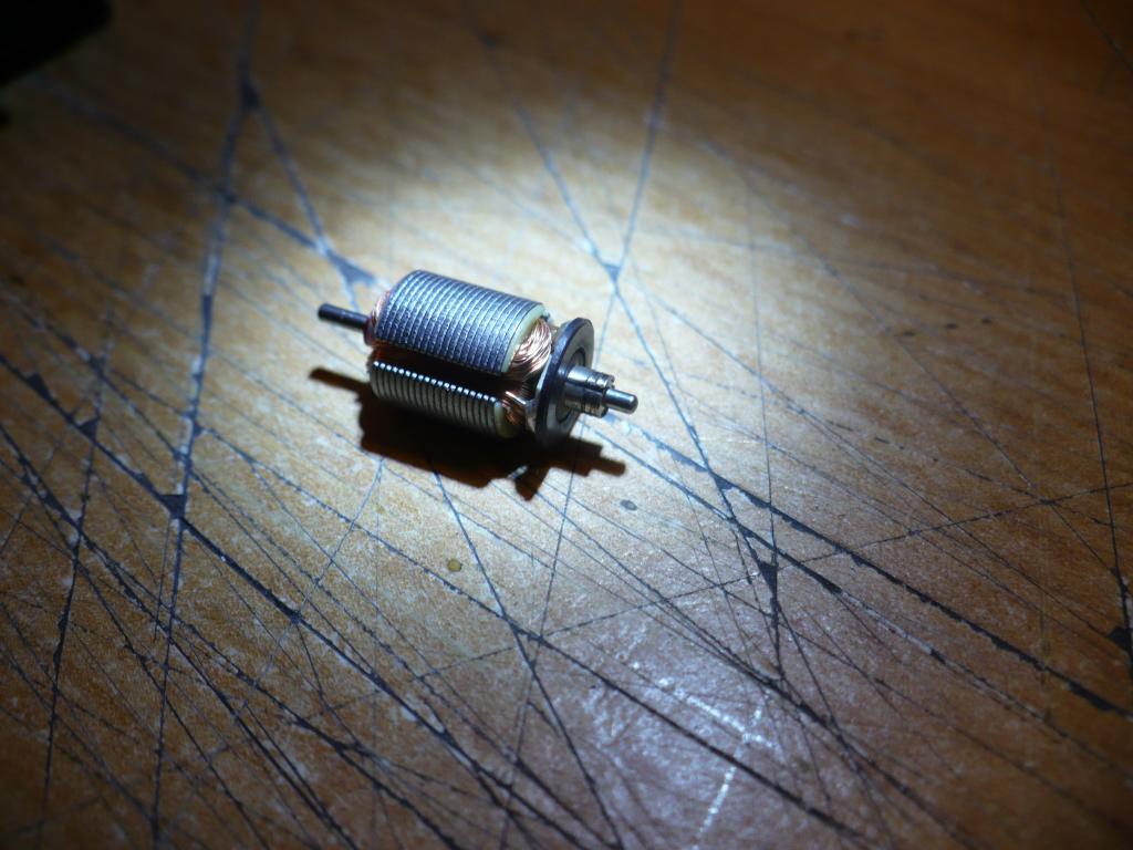

Zima se blíží a už toho nějak extremně nenalétáme. Tak jsem pro čirou zvědavost (a abych nakrknul ST :-) :-) Vyměnil jedno servo křidélka na pravém křídle, kde ho po více než 60 nalétaných hodinách vyměnil za nové a kuchnul ho.
Předesílám,že servo bylo před mojí záměrnou devastací plně funkční. To i jinak znamená,že pro výzkum jsem zničil servo za litr. ....Ale co by člověk pro poznání neudělal,že? ..:-)
Servo Hyperion DS095 FMD Wing, bylo po této době naprosto v pořádku, s naprosto nepatrným opotřebením komutátoru a kartáčků motoru (jsou to takové mikro dvojité plíšky). Potenciometr pak v naprosto dokonalém stavu.
Zítra se pokusím tyto extremně malé věci vyfotit....

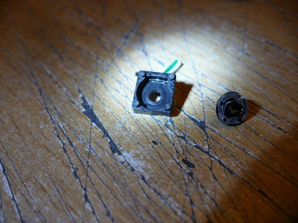

Tak zatím se mi jakž takž podařil vyfotit komutátor motůrku a poťák.
Jo samozřejmně ,že vůle po této době tam je..ale!! je malá a snesitelná.
To byl taky důvod proč jsem to měnil. Až po výměně serva jsem ale přišel na to,že na celkové vůli na konci křidélka 1mm se podílelo z púlky servo a z púlky již lehce vyběhaná bronzová páka na křidélku. Takže v zimě až bude hnusně vyměním i tyto.
PS....to,že po 60 hodinách je servo OK ještě neznamená,že bude po 200h!! Podle známek opotřebení je naprosto nejslabší místo..(kartáčky komutátoru)..nejsou to klasické plíšky s napařenou uhlíkovou třecí destičkou, ale jen holé plíšky. Proto si myslím,že občasná výměna serv je jediný zpúsob jak prodloužit život modelu. Podle konstrukce motoru,tento naprosto nesnese jaké koli přetěžování, takže stačí šprajclá tráva do klapky(i na chvilku) a je zaděláno na problém!!!

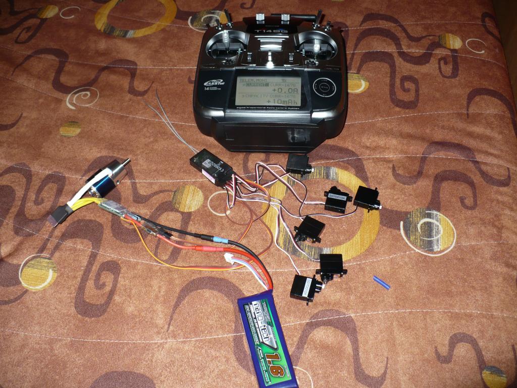

Já jsem ted v takové badatelské rovině :-) Páč Corado pojede only SBEC..tak proudy serv fakt řeším. Včera jsem nechal jet hodinu 6 serv Hyperion na SBEC reglu YEP 30 (moving režim). Naprosto bez problémů..jenže ty serva nebyli zatížené. Tak teď bastlím proudovou sondu na malý rozsah pro osciloskop a až bude model doma a osazený,bude trošku relevantnější měření.
Jedno je ale jisté, pújdu cestou zančkových serv Futaba 3156,protože už na stole při měření jednotlivého serva si při malé zátěži ( lehce brzděné servo, simulace ofukovaného křidélka) pápli rozumně malý proud (300mA).
