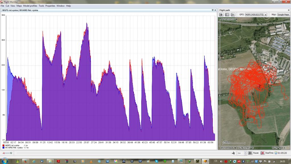

...tak jsem právě ze zvědavosti vytáhl dnešní dopolední lítání s Vikingem z DC-16 a schválně zkusil vložit do grafu Rel. výšku z MVária (modrá) i Rel výšku z MGPS (červená) a docela mě potěšila poměrně vysoká shoda obou grafů z rozdílných čidel (krom první minutky letu a stoupání na motor, kdy ještě docházelo k úplné synchronizaci se satelity), např. Max. Rel. výška se u obou hodnot liší jen o 1,1m !!! (Vário 360,9m, MGPS 362m) :D

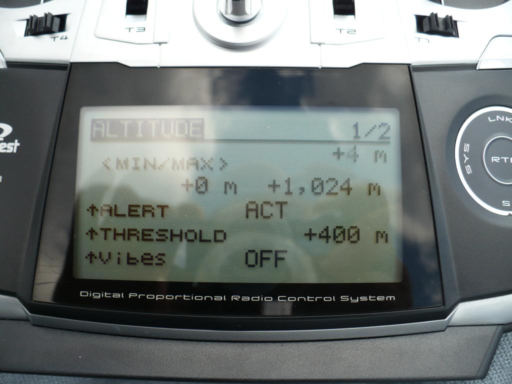

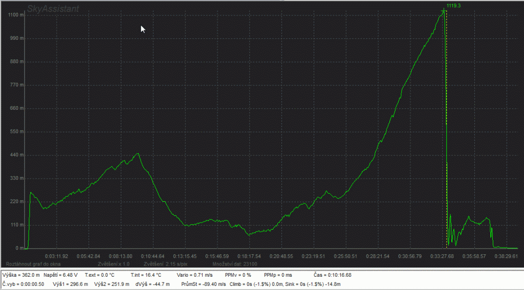

No...mi jsme dnes strávili naprosto super den s Pepíkem. Létalo se jak o život a řeknu ti,že jsem ještě neviděl nikoho s takovým citem pro F3B jako má on. Nikdy s tím nelétal,dnes poprvé a parádně!!!!
re..tvoje grafíky.
To je dobře,že Jeti telemetrie takto chodí. O té Futabí,nevím co si o tom mám myslet...:-) Né,že by mi to nějak extra vadilo, ale zarážející to je. O tom,že je SkyAssistant mnohem přesnější nepochybuji a ,že jeho data jsou OK..též ne.
Jukni na to...Mám pocit,že ještě tak deset roků a bude Futabí telemetrie použitelná ...grrr
(jedná se o graf jednoho letu..a fotka displeje o max výšce toho samého)
Jen tak mimochodem...kolmo dolů z 1100m přímo nad hlavou..tím se dala kontrolovat opravdu kolmá trajektorie...a zase jsem to o fous posunul..89.4m/s...což je 321km/h....jupí.

...hmmm čoveče to je zvláštní, to se liší ta Futabí telemetrie z displeje skoro o 100m oproti Skyassistentovi :roll:, no každopádně ta rychlost je masakrrrrr 8O. Jsem rád, že si Pepča užil svuj první flight s Vikoušem :D

Ten opakovaný výstup do cca 150m po tom sešupu je maximum, kam to s tou energií nastoupá? Nebo si to zalomil ještě na rychlosti?
Příspěvky: 7823
Re: Viking2-E-6Kw a projekty mé, či mých přátel
#115 Příspěvek od graup15 »
To je zbytková energie po průletu a obletu na fofru celého letiště...:-)Až pak vytažení do výšky...
Oprava...sorry,nazoomoval jsem si graf a je to sešup...průlet cca 400m až pak vytažení do výšky. Oblet letiště byl v jiném sešupu (grafu)

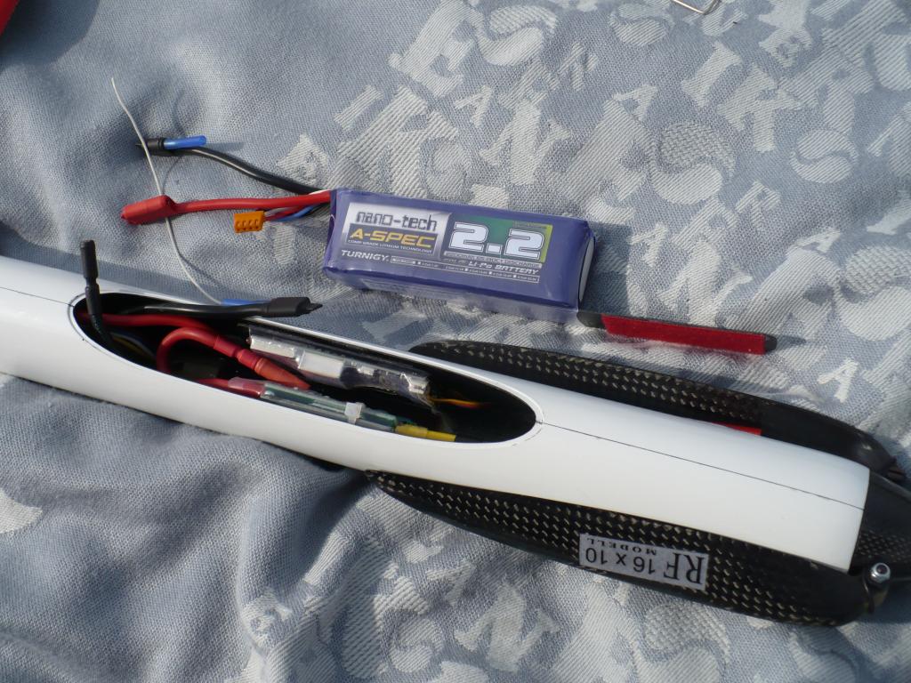

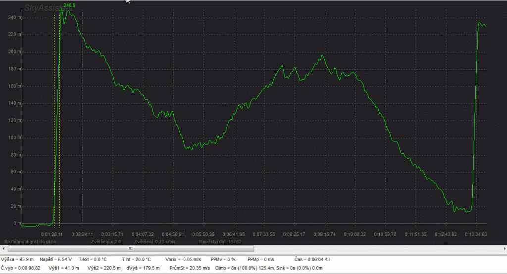

Dneska jsem testnul pouhý 3S-2200mAh Turnigy A-Spec. Hmm..dobrá baterka,hezky vyrovnaný Ri na článcích a při pokojovce 2.9mOhm.
Sice mám takový pocit,že úspora 140g hmotnosti oproti standardně létané 4S-Nanotech 2700mAh..nijak dramaticky letové vlastnosti nevylepšila. Ale do slabších podmínek..no uvidíme.
Abych Vikinga dovážil musí být baterka strčená o cca 7cm víc dopředu, ale jde to.
Stoupavost se blíží 20m/s a to pro polétání bohatě stačí.
PS..teda dneska byl tak hnusný vzduch...už dlouho jsem nezažil aby model...prostě neletěl. Když graf nazvětšuju,tak v rovném letu Viking padal i 2m/s...k tomu studený,nepříjemný vítr...hnus velebnosti. Holt není vždycky svátek :-)
