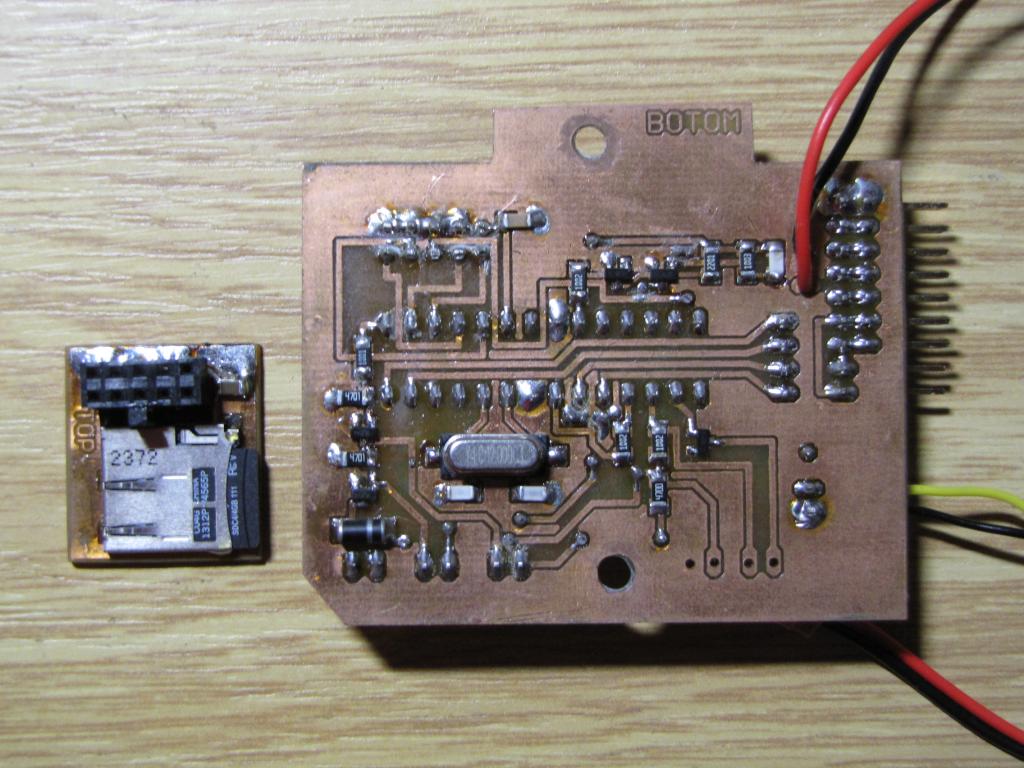

Promiň že to tak dlouho trvá, ale až dnes jsem vyrobil ten držák na SD kartu a můžu potvrdit že ten tvůj modul funguje. Použil jsem ty regulátory co jsi poslal a přidal jsem tři 220uF elektrolyty
na stabilizaci napětí, oproti schématu jsem dal i jeden na vstup 5V stabilizátoru. Odběr je 30mA/110mA při 12V, nemám to s čím porovnat, ale to by tak nějak mohlo být. Desku jsem propájel a proměřil, ale chybu jsem žádnou neobjevil. Po neděli ti to pošlu.
