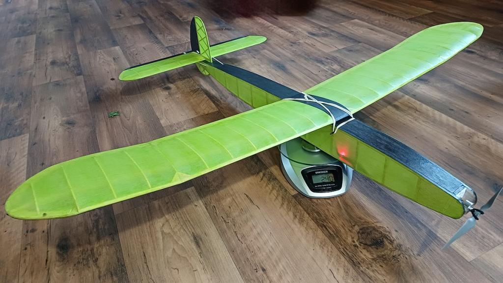

Na zimní večery jsem si nachystal:
https://outerzone.co.uk/plan_details.asp?ID=12665
stavbu jsem dokončil teď v květnu :)
Rozpětí vyšlo na 120 cm, letová hmotnost 240 gramů.
Hodné letadlo, které v bezvětří příčným zahoupáním označí termickou bublinu, ve které pak lítá jak větroň.
První let asi minuta na motoru, pak 10 minut plachtění na jednom místě.
Jsem spokojen!

Je to hezké éro a váha vyšla také moc pěkně. Pokud se mohu zeptat - čím to máš osazené a co jsi použil na potah?

Rád se podělím: serva jsou nějaké 3gramové z aliexpress, motor Hextronic 1811/2000 10gramový z hobbyking, regulátor 6 A taky z hobbyking, 4kanálový přijímač FrSky V8R4 cca 4 gramy. Baterka 2S 400 mAh, váhu teď nevím cca 25g? Vrtule 6/4". A pro úsporu váhy nejsou uvnitř trupu žádné přepážky. Přemet bych s tímto modelem nezkoušel.
Potah je vlies naválečkovaný akrylovou barvou z obchodu Action (model je pěkně vidět i v dálce), nažehlený na herkules puzzle, nalakované 3x zaponovým lakem.
Stavba byla krásně na odreagování, mnoho broušení a lakování, a ten klenutý profil křídla byl pro mně trochu ořech. Kupodivu se nic nezkroutilo.
Rád bych v budoucnu postavil model zase do 250 g, ale s rozpětím 150 cm, aby vypadal více jako větroň, a pohon se sklopkou. Zatím jsem neobjevil vhodný plánek, kdyby někdo měl tip...

Díky, je to opravdu hodně dobrá inspirace a dost uvažuji, že se do toho dám také. Alespoň vyzkouším nový laser - něco takového je dobrý důvod si nechat vynadat, že je to pak doma cítit :)
Porozhlédnu se zatím po komponentech, tyhle úplně lehké věci doma nemám v zásobě.
A ten větroň je určitě dobrá idea, držím s ním palce.
