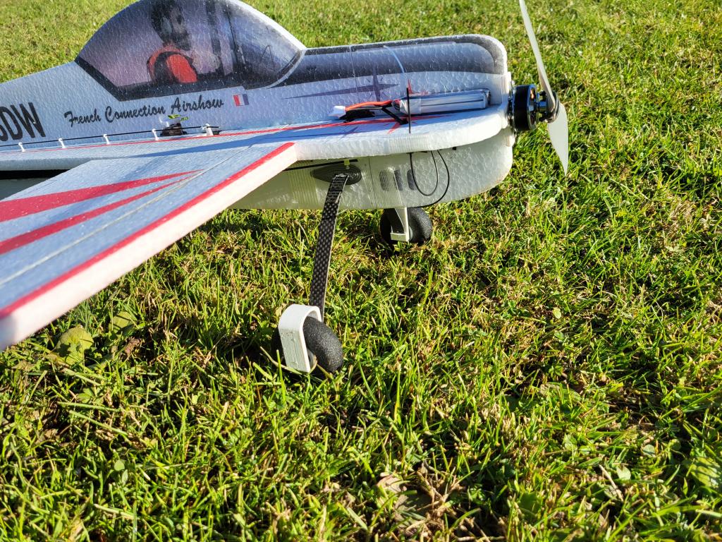

Ako spestrenie života som sa rozhodol vyskúšať lietanie s akrobatom. Poskladal som CAP 10 od RCF a dnes bol oficiálny zálet.
Neroztrieskal som ho ale aj tak sú dojmy rozpačité :-). Mám pár otazok.
Do akej miery zhorším letové vlastnosti ak dám na model väčšie kolieska? Tie originál sú maličké a pristátie do pokosenej trávy skončilo zapichnutím.
Snažil som sa maximálne dodržať ťažisko a pri lete musím mať stále pritiahnutú výškovku. Na začiatok je to nepohodlné.
Mám to riešiť trimom alebo zmenou ťažiska?
V jednom mieste na krídelku mi praská zúžený polystyren služiaci ako pant. Je tozumnejšie to len prelepiť páskou alebo dať na kridelka plastove panty?

MyroSK píše:
To bych asi neřešil.
MyroSK píše:
Trimem. Ale spíše bych si zvykal na neutrální chování letadla. Kratší lety.

Také dávám větší kolečka a nepozoruji nějaký výrazný rozdíl. Ale rozhodně nejsem špičkový akrobatický pilot který rozezná i drobné změny letového projevu.

Väčšie koliečka by som isto dal!
Pristávanie bude lepšie a rozdiel váhy pár gramov, teda bez zmien.

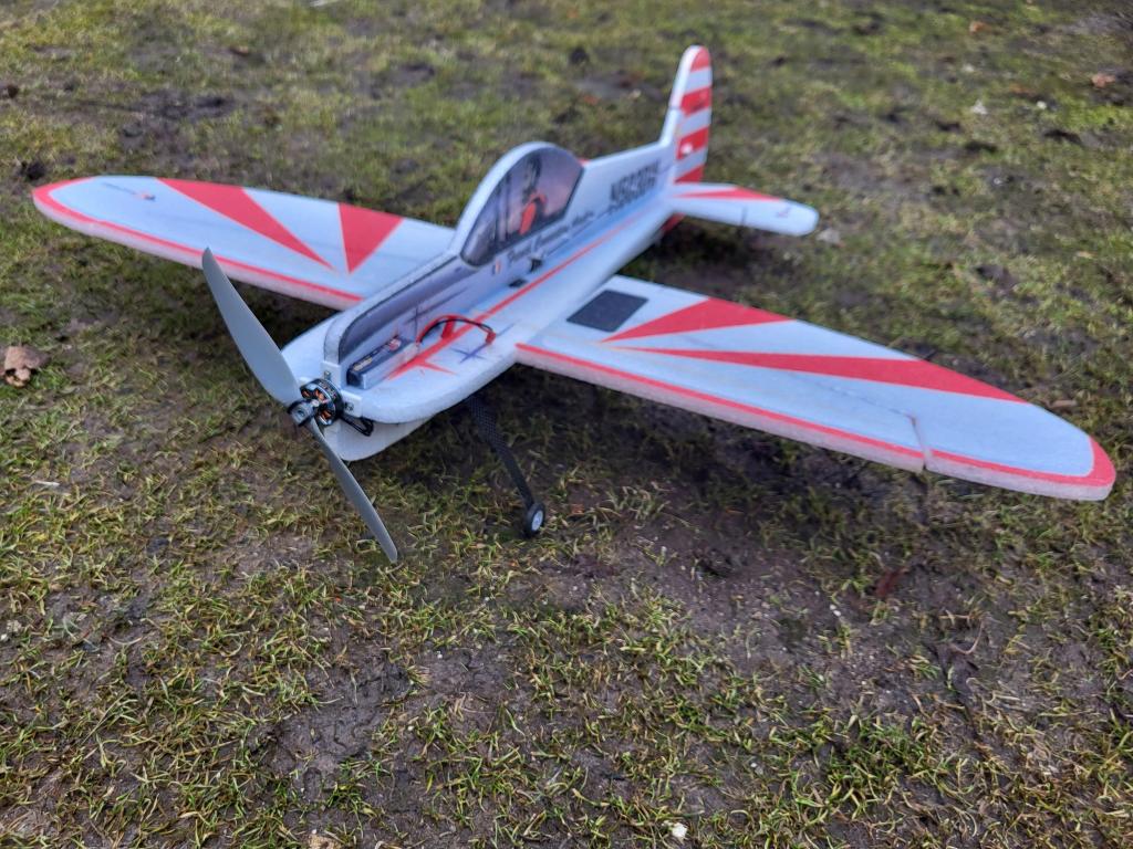

Kolieska mam taketo, hmotnosť asi nepribudne ale sú širšie tak som sa skôr bál aby sa model neklopil dopredu. (To je len moja teória).

MyroSK píše:
Tohle umí přistát do ruky. Model není určen k pojíždění na trávě. Za mě bych to neřešil.

Ťažisko som dal na 173. Vyrobca udáva 165 až 180.
Pristatie do ruky musím ešte natrénovať. Zatial len skúšam na malých výchylkách lietať v čo najmenšom priestore.

Z visu to sebereš není třeba větši kola. Vůbec s tím do travy nepřistavej. Ten podvozek je možná tak na nejaký beton, akorát si celý podvozek vytrhneš.. větsi kolečka ti moc nepomůžou...možná tak že bys chtel startovat za asfaltu. Nevim jak maji dělaný ted podvozek ale vzdy to byla sklotextit desticka se zuby a zalepena do trupu. A na ty panty jak píšou ostatní UHUPor vteřinák ne tavnou už vubec ne. Těžiště si dolad podle toho jak to letí na zádech každopádně kormidla se snaž mit co nejvíc v neutrálu. Ono stejně tyhle letadla někde blbě položíš nebo opřeš a hned je to celý zkroucený.

Ing.Robinsson píše:
Myslím, že tazateľ s týmto typom lietadla ešte len začína a tak ešte nemá zručnosť model do visu dostať, nie to ešte ho z visu zobrať.
On začína, a k tomuto sa chce dopracovať, čo mu samozrejme všetci prajeme.
Ale aby mohol začať, potrebuje niekde vzlietnuť a tak rieši kolečka - samozrejme primerane povrchu terénu, to on isto vie.
Pánty zalepí a verím, že ťažisko časom vyladí.
A jedného dňa isto aj model zavisí...

Ale aby mohol začať, potrebuje niekde vzlietnuť a tak rieši kolečka.
Aby mohl vzlétnout ze země, potřebuje asfalt nebo beton a to se nemá rádo se začátky, je to tvrdé. Proto radíme neřešit kolečka, model se dá snadno vypustit z ruky, nemusí se ani házet. A přistání řešit pádem z malé výšky - do trávy. (variantou je nemontovat podvozek vůbec :wink: )
