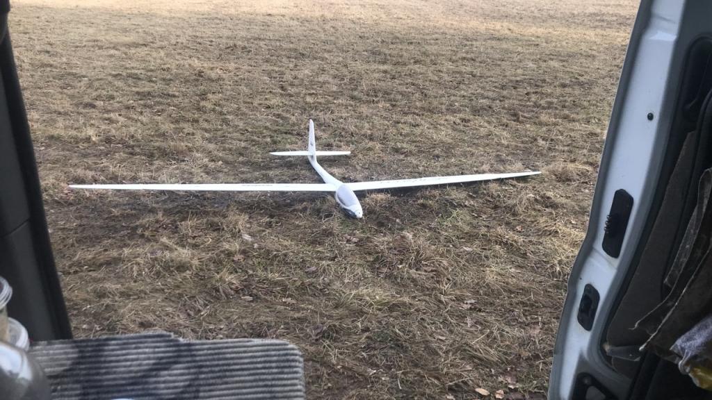

Miore ten odhazovací podvozek na toho foxe jsem si dělal na ranou na cvičnou paraglidingovou louku. Udusaná rovná pevná louka, hodně srovnatelná se startem z asfaltu.
Ten fox je přemotorovaný a nebyl problém ho hodit z ruky, ale čeho jsem se bál je že mě dřiv nebo později poseká při hodu z ruky vrtule. Nejde ho držet, jen mi leží v dlani takže jakmile přidám plyn už neni cesty zpět.
Podle mého mimo asfalt na vozik zapomen, drnkne jedno boční kolo a okamžitě škrtneš o zem křidlem.
Zkusil bych to přez tu gumu stylem kuše se startovacim mechanizmem.
Ale upřimě, loni jsem po delší době vytáhnul svoje 4m větroně a si tak nakonec řikal mám ja to ještě zapotřebí trápit se s něčim co start a přistáni padesát na padesát.
Ja jsem ted od včera zase s letadylkama na louce, vracet bych se měl zitra a ve čtvrtek bych šel raději do práce než do dilny opravovat 4 metrovku takže raději Culáris natažený na 3m :lol:
[ 123.39 KiB | Zobrazeno 669 krát ]
