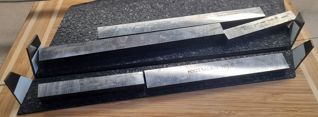

Začal jsem dlouho nepoužívanou pomůckou - drátovou odporovou pilou, o které jsem si myslel že ji už nechám v propadlišti dějin.
Po nakrájení bloků následoval nácvik diváckého sledování ping-pongového utkání. Kdo to někdy dělal (řez lichoběžníkového křídla), ví o čem píšu :mrgreen:

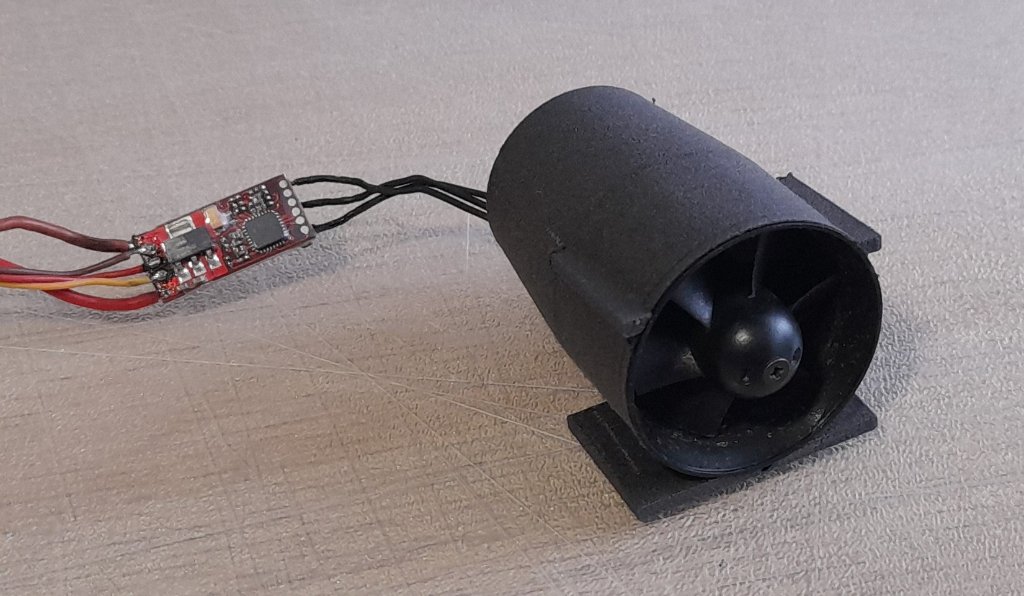

Futrálek na dmychadýlko. 3D tisk z PLA-LW, cca 4g.

jyrry píše: ned 01.02.2026 18:55 Začal jsem dlouho nepoužívanou pomůckou - drátovou odporovou pilou, o které jsem si myslel že ji už nechám v propadlišti dějin.
Zrovna ty a neznáš metodu řezání lichoběžníkovýho křídla pilou na otočným čepu? Pak žádnej pimpong nemusíš provozovat. :mrgreen:
