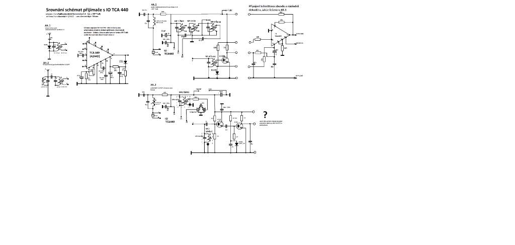

Horší pro mne ale je , že obě schémata končí dvojicí tranzistorů T1 a T2 a připojení na MAA435 tam jaksi není ( schémata končí jen vývody A- kolektor toho T2, B - minus a +plus). Chápu, že pro odborníka to asi není problém, ale to není můj případ. Proto na přiloženém obrázku zkusím demonstrovat, co hledám. Problém je v tom, že mi ten MAA435 ze schématu přijímače s MF trafy jaksi nepasuje na ty tři vývody (A,+,-), které jsou ve schématu s keramickým filtrem. Tady bych potřeboval pomoct, co s čím spojit. S následným IO SN74LS164 už problém není, ten ke Schmittovi připojit umím.

#14 Příspěvek od MPml »
Honza323 píše: pát 07.11.2025 13:32 Jo, tam to opravdu není, zkoušel jsem to hledat, ale je to horší, než pověstná jehla v kupce sena. Nicméně, i z té špatně čitelné fotky zapojení z Funktechnik je zřejmé to , co píšeš, a to , že to schéma je, až na nějaké nepodstatné detaily, totožné se schématem z MO 3/1977.
https://www.scribd.com/document/6986578 ... nstrukce-3
- strana 242 - máš komplet schéma s tou A244D, MAA435 a 74164 - si to stahni

Přikládám obrázek, jak by snad mohlo být . Prosím Tě, podívej se na to , jestli jsem ten MAA435 připojil správně.
