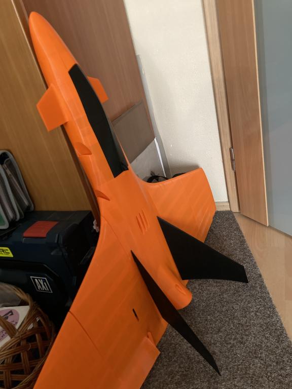

Pro zajímavost, tady ten můj neúspěšný:

Woita píše:Pro zajímavost, tady ten můj neúspěšný:
Takové stroje volají po katapultu.
Ten Albatros ale startuje skoro sám. Létám na poli, kde eroplány házím z ruky. To ale s Albatrosem nejde, a tak jsem si našel kus zemědělské vyasfaltované polňačky. Napřed jsem tam chtěl zkusit jen pojíždění, zda se nestáčí při zdvižení ocasu. Přidal jsem plyn a Albatros byl snad do pěti metrů ve vzduchu. Žádný problém.
Pak jsem to chtěl jednou zkusit i z toho pole. Tam jsem se ale v rychlosti příčkou podvozku o něco zadrhnul a bylo vymalováno. Podvozek vylámal trup, čumák šel do země a zbořil se odspoda. Tisknul jsem nový trup...
