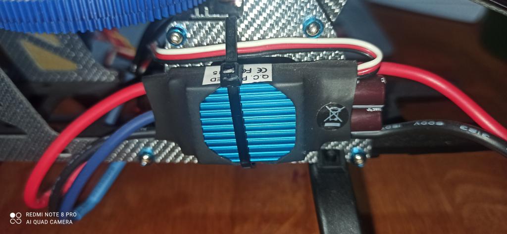

Roman.z.ČR píše:Bohužel, přesný typ regulátoru asi nedokážu zjistit.
A jak ho budeš tedy programovat? Podíval ses na něj ze zadní strany?
Ale vypadá to na ALIGN bl35x nebo podobný ,takže nebude problém sehnat manual.
Ale vypadá to na ALIGN bl35x nebo podobný ,takže nebude problém sehnat manual.[/quote]

Jaj, ono je třeba programovat regulátor podle typu? :) Tak to ho budu musel odlepit z rámu :-)
