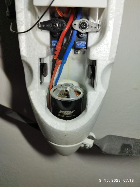

Asi to vyhraje Leopard LC2835-9T 900KV + reg. Flycolor 30A.
Moje odůvodnění rozhodnutí jsou:
1. pro větroně o váze ca.1100g a pro docela slušné polétaní postačující.
2. o mini stupínek výkonější než v RR stavebnici
3. při bat.2200mAh zkrácená min. doba letu od setu MPX
Děkuji za tipy a názory, samozřejmě budu rád za další vaše názory.
