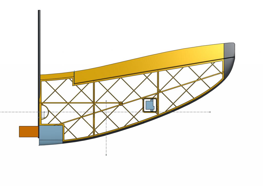

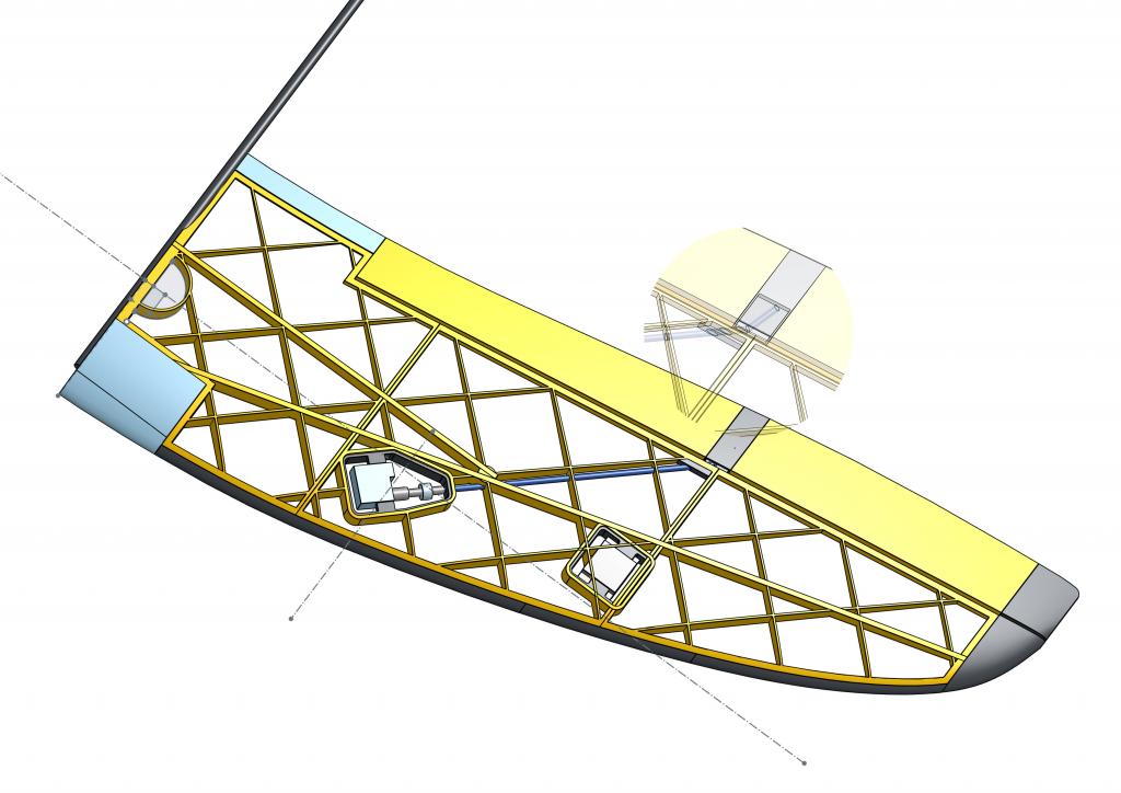

Zdravím - rád bych se poradil:
Stavim si takový boučko podle keep res simple. A je tam trochu problém s umístění serv, je třeba aby bylo ovládání křidélek co nejvíc ke kraji křidla, ale pak servo výchází dost za těžištěm. Tak mne napadlo to udělat přez RDS.
Vyhody jsou podle mne:
není nutno prodlužovat kabel serva
váhá před těžištěm
jednoduší montáž vlastně jen jeden červík ve stavěcím kroužku
(nechci tyčku vlepovat tak rds adapter hodlám ješte převléct stavěcím kroužkem viz výkres)
a navíc nic nebude koukat
Ale nevím jestli je to dobrý nápad.
Díky za jakýkoliv postřeh.

Nemyslím si, že poloha serva vůči těžišti bude mít nějaký významný vliv na hmotnost modelu. Navrhované řešení posune serva před těžiště, ale za přidá hmotnost spojek a to ještě za těžištěm.
Proč musí být ovládání křidélka co nejblíž kraji křídla? Já se snažím dát ovládání na střed křidélka nebo klapek.

Petr Budai píše:Proč musí být ovládání křidélka co nejblíž kraji křídla?
Protože to tam tak má Franz Heindler :-)
Ale celkem to chápu - při kruhovém hodu to sviští značně rychle, tenká křidélka jsou torzně netuhá, proto ovládání víc ke konci křídla, aby to bylo účinné.
Ovšem snahu dostat hmoty co nejvíc dopředu dobře zná, kdo staví samokřídla bez šípu...

Petr Budai píše:Nemyslím si, že poloha serva vůči těžišti bude mít nějaký významný vliv na hmotnost modelu. Navrhované řešení posune serva před těžiště, ale za přidá hmotnost spojek a to ještě za těžištěm.
Pravdu díš - ale když použiji duralovou trubičku, tak ta má při použité délce 2g
Takže prostě už těmi servy před těžístěm šetřím 22 -4 tedy 18g což je dost
Ale přiznávám že se mi do toho moc nechce.

Hlavně ne bowden. S tím jsem to zkusil a má to nepříjemně velký mrtvý chod :-(

No já to ještě přepočítal, a vzhledem k tomu že mám na dovážení serv docela páku. Tak na to prdím.

Jak to u takového křídla vychází s osou otáčení té klapky? Je to přímka?

Libor píše:Jak to u takového křídla vychází s osou otáčení té klapky? Je to přímka?
na výkresu ano, za letu (zejména po hození) ne :lol:

Dominik.stupka píše:...
Jak tak na ten obrázek koukám, to je příprava na 3D tisk?
Ano celý spodek křídla je uplná placka.

jyrry píše:Jak tak na ten obrázek koukám, to je příprava na 3D tisk?
Ano je to tisk, ale jen ta konstrukce. Po vlepení nosníků z uhlikových profilů to ještě potahuji či spíš polepuji
graupner vector boardem 0,8 který ješte předem olaminuji 30g sklem. Výsledek je lehoučký a překvapivě tuhý.
A svým způsobem nezničitelný. na obrázku je videt že je konstrukce o ten milimetr užší.

RDS urcite nie je pre zaciatocnikov. Problem s nastavenim uhlov maju aj skuseny modelari. Hmotnost je urcite vacsia ako u klasickej montaze.
