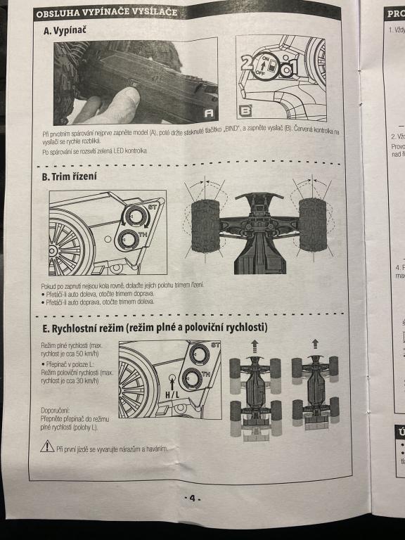

Zdravím pánové,
Funtek MTX - celkem dobrý autíčko, jak jsem již někde psal, tak vítr pořád fouká tak z nebe na zem. Jezdí na moje první autíčko skvěle. Ale nevím co se stalo. Z hlediska mé logiky při otáčení volantu dopředu by to mělo zatáčet doprava a otočení k sobě by to mělo otočit doleva. Pletu se? Od jisté doby mě to funguje obráceně. Je fakt, že mi ten ovladač spadl z lavičky na zem na kachličku. Nicméně nic se nerozbilo, nepoškodilo, jenom jsem zaznamenal jakési přeskakování při otáčení volantem. Pak to přestalo, jenomže se mi zdá, že to teď tedy funguje obráceně resp. otáčení volantu - tedy dopředu otočím doleva a obráceně. Nedá se to nějak napravit?
Předem děkuji za případné rady.

Zdravím macil,
chlape, tebe mi poslal sám Pánbůh. Moc děkuji za radu. Už je to jak má být. Já už ten vysílač 2x rozebral, nijakou mechanickou závadu jsem však nenašel a tak jsem ještě jednou pročetl dodaný návod (v češtině) a teď při konfrontaci s tím návodem co jsi mi na něj poslal odkaz je to jasné. V tom CZ návodu chybí ten bod C, (viz foto) nějak jim to vypadlo
Ještě jednou moc děkuji.
