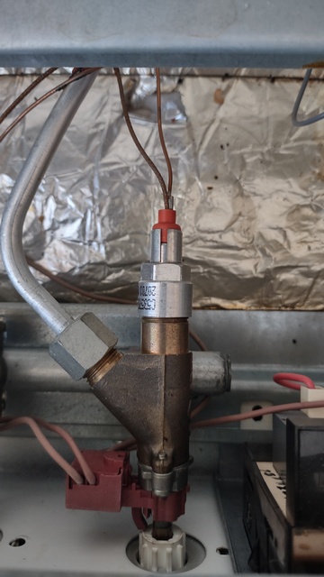

Máme plynový sporák Elektrolux a je tam opakovaně problém s udržením plamene po zapálení. Musím ventil dlouho držet zasunutý, přitom to jiskří a hoří, ale často se nepovede plamen udržet a po uvolnění ventilu to zhasne. Pak je třeba se obrnit trpělivostí a zkoušet to znovu až se plamen udrží. Když už to nefunguje vůbec, tak musím odšroubovat horní desku sporáku a konektory u ventilů pohýbat, aby se sundal zoxidovaný plak popřípadě kleštěmi zúžit dutinku aby to zase chvíli fungovalo. To v případě, že se to povede dobře očistit hned napoprvé. Pak je na nějakou dobu pokoj, ale po nějaké době se to musí zopakovat.
Zkoušel jsem před časem kontakty postříkat Kontoxem, ale výsledek byl možná ještě horší jak dřív. Nevíte o nějakém prostředku, který by pro tento účel skutečně fungoval?

Teplota kolem konektorů je jen o málo vyšší jak pokojová. Ty ventily jsou v prostoru pod hořáky. V tom by problém být neměl. Spíš to tipují na nevhodný materiál, který oxiduje.
Mechanický jsem to čistil (pokud se to tak dá říct) velmi jemným smirkem. Ono to vždy pár týdnů funguje a pak přestane a je to k vzteku.
Horší to bylo do doby, než jsem zjistil, že ten camprlik je konektor a dá se to rozpojit a po vytažení a zasunutí to zas funguje. To jsem se už chystal koupit nový sporák.

Mě ještě napadla jedna věc, ty ten problém sice vyřešíš občasným rozebráním a očištěním kontaktu, ale pokud si to dobře pamatuji, když jsem se vrtal v karavanu okolo plynových spotřebiču, jestli není problém v mechanickém magnetickém pístku? teplotou --plamenem by měla vzniknout elektřina a ta by měla nějak přitáhnout, nebo držet otevřený ten elektrický magnet--pístek a ty magnetycký písty někdy zlobí, mě je ta fotka toho kohoutu nějaká povědomá, možná je to něco jako je na kempinkové plynové lednici a tutově jsem se s podobným problémem taky zlobil a ty pístky v ruce měl a mám pocit i nějak měnil a určitě jsemn se v tom nehrabal jen pro zábavu, ale mám pocit, že právě lednice mě na plyn někdy zlobila.
Ten pístek zabezpečí, že pokud zhasne plamen, tak uzavře přívod toho plynu, zkus o tom něco kdyžtak pohledat na netu něco okolo karavancerter, bylo tam okolo toho plynu a zvlášt topení thrumatic docela dost, já tam taky tenkrát sosal nějaký info co a kuli čemu je problém .

To by mělo být ono
https://benatky.kobras.cz/produkt/magne ... -pro-s3002
pokud bys měl možnost si třeba dva vzájemně vyměnit, aby sis potvrdil, že po výměně bude zlobit jiná plotýnka, tak je to ideální, navíc na jiné plotýnce třeba fungovat bude.
ty ventily jsou mám pocit proti tomu ovladacímu knoflíku který musíš držet chvíli zmáčknutý, mechanicky žádnou závadu na tom ventilu nepoznáš, on prostě jen už elektricky nefunguje--teda funguje, ale špatně.někdy jo, někdy ne, zborka rozborka možná nemá vliv ani tak ohledně očištění kontaktu, jako spíš kuli tomu, že se tou zborkou rozborkou trochu rozpohybuje.

pepin píše:Mě ještě napadla jedna věc ... jestli není problém v mechanickém magnetickém pístku?
Tím to s velkou pravděpodobností není. Stačí skutečně jen ten konektor párkrát vytáhnout a zasunout a k tomu zahýbat plechovou objímkou aby se narušil ten plak na hliníku a zase to funguje.
