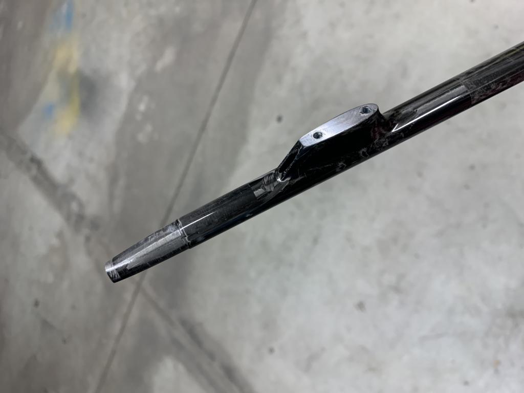

Pár fotek neosazeného trupu. V detailu je vidět, že je již vybroušena drážka pro páku VOP. CO se mi moc líbí je převlečná špice. Díky tomu je přístup do trupu lepší a zapínání modelu pohodlnější, oproti kabince.

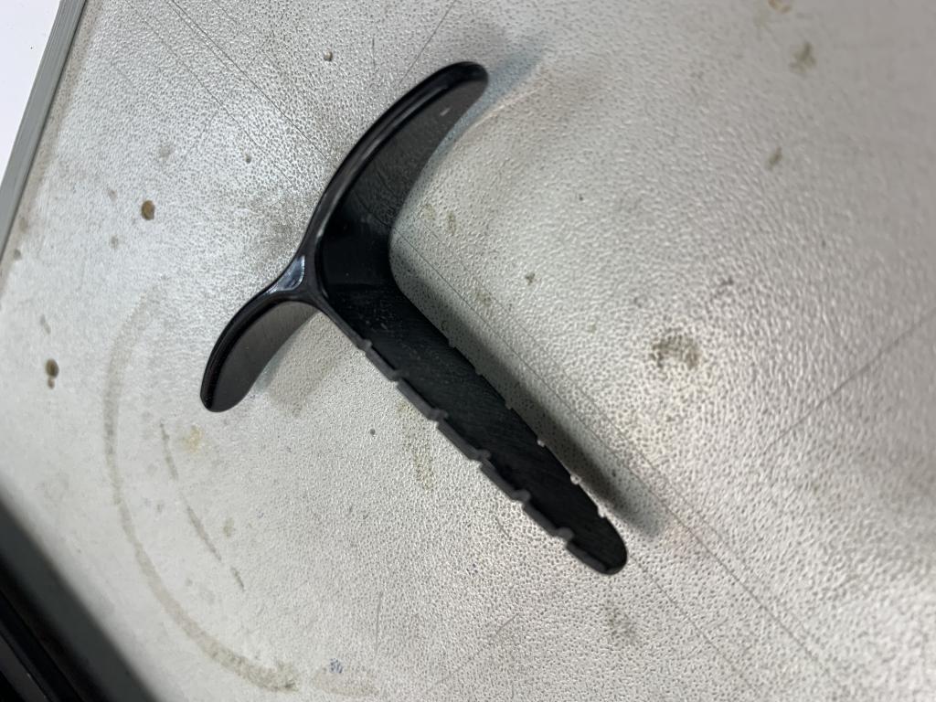

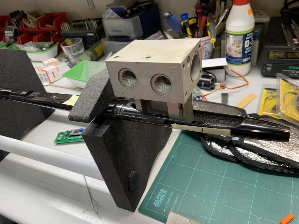

Kompletaci modelu obvykle začínám lepením kolíku do křídla. Tuto práci nemám rád, Ivo to ale každému maximálně zjednodušil. Křídlo je již vybroušeno, stačí jen kolík zalepit. S čím mne dostal, tak i kolík je již obroušen. Stačí vše jen odmastit a namíchat trochu Epoxi.
Lepím Epoxi L285, kterou zahušťuji mikrobavlnou a uhlíkovým prachem. Konzistence tekutého medu. Epoxi vpravuji jak do drážky v křídle, tak natírám na kolík. Do drážky to chce dát epoxidu trochu víc. Když vyteče, tak jej hned utírám. Konec křídla s kolíkem přes něco měkkého zatížím.
Jediné na co je potřeba si dát pozor, aby si T kolík nezalepil vzhůru nohama. Nic jiného zkazit nejde.

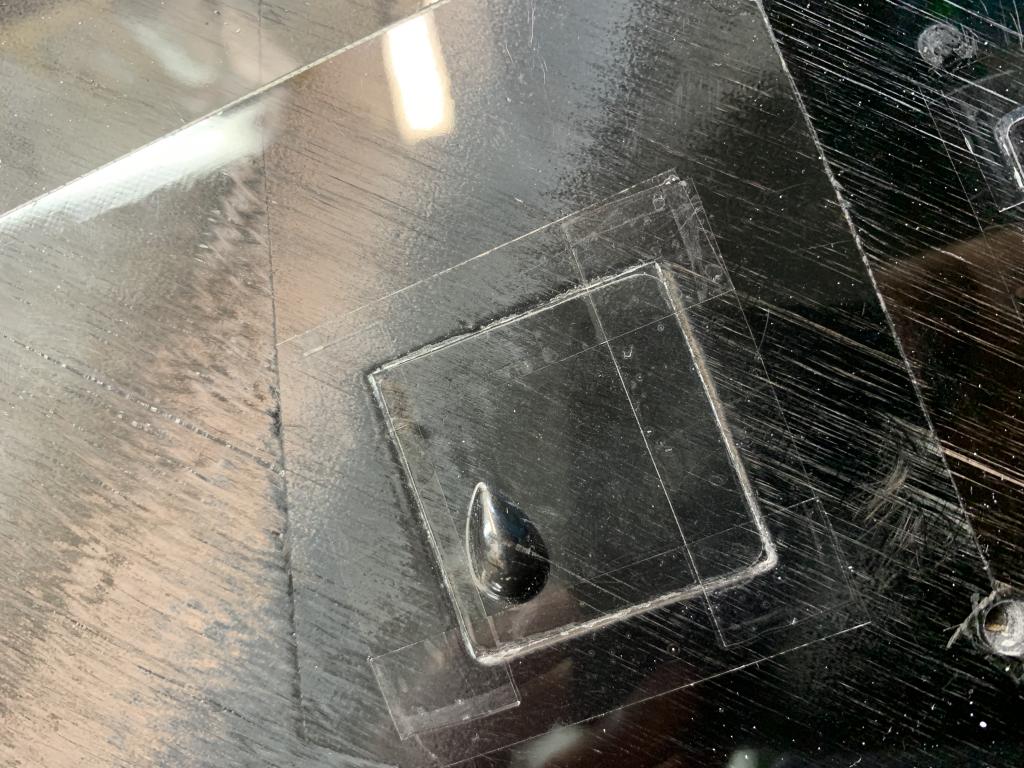

Po zatuhnutí kolíku jsem pokračoval v obsazení serv. Díky rámečkům z 3D tisku, je to hračka. Rámečky do křídla lepím řídkým vteřiňákem od BSI. Pro kabely serv křidélek je v křídle předpřipraven kanál, kterým se kabely protáhnou.
Serva pomocí servotestru nastavím, tak aby páka v krajní poloze byla kolmo na ložisko serva. Krajní poloha je plná výchylka klapky pro brzdy.
Krytka serva chtěla jen jemně dobrousit, lepím ji pomocí průsvitné pásky.

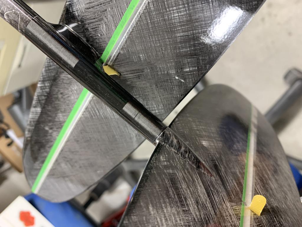

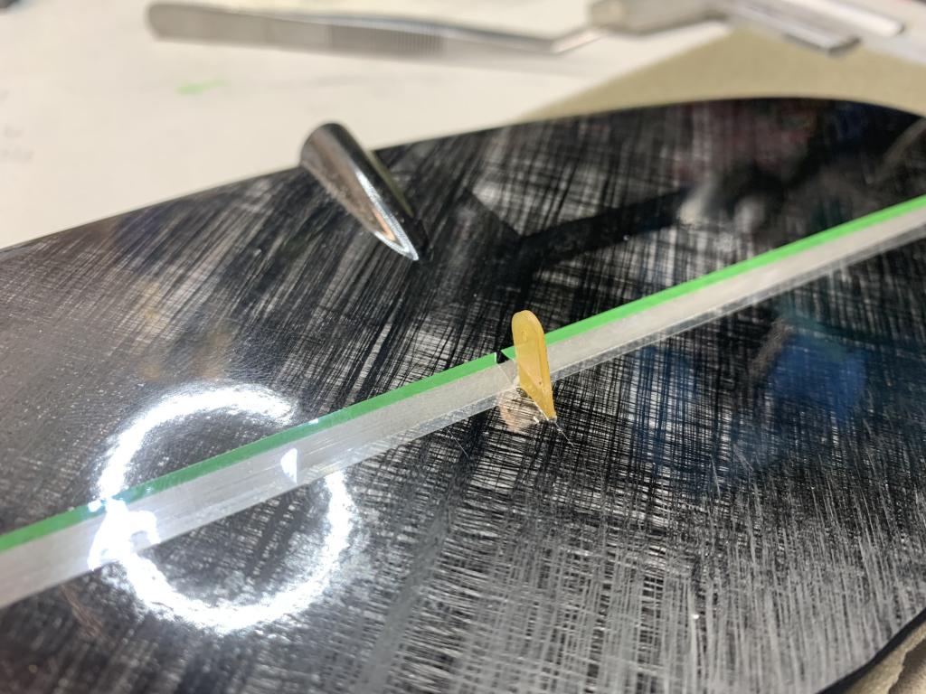

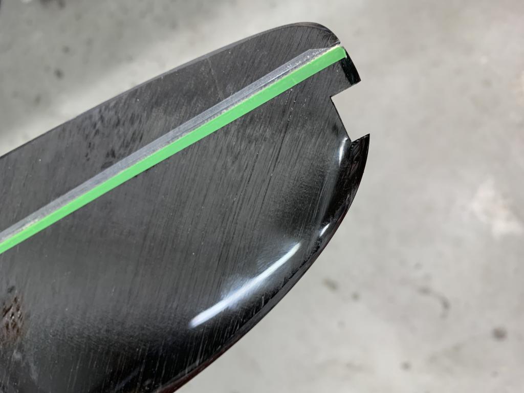

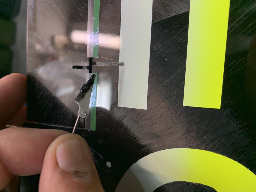

Pokračoval jsem na trupu. Na VOP a SOP jsem zalepil dodané páky, opět lepím řídkým vteřiňákem BSI. Poslední operací na ocaskách, bylo zaslepení dodaných pružin.
Tady pro pobavení zmíním svou nešikovnost. Při lepení pružiny VOP jsem si jí pružinou prostřelil. Spěchal jsem a to se nevyplácí.
Pokračoval jsem zaslepením SOP na trup. Trup je konický, díky tomu nejde SOP k trupu zalepit blbě. Pro kontrolu souměrnosti šrubuji VOP na trup a i křídlo jde na své místo. Lepím zahuštěným Epoxi 285, stejně jak páky křidélek. Kontrolují uhel zalepené SOP vůči VOP a křídlu. Když jsem spokojen, fixují SOP k trupu papírovou páskou.

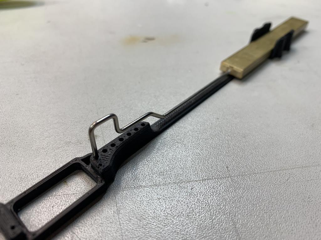

Zbývá už jen lože serv v trupu. Jde opět o dodanou součástku vytvořenou 3D tiskem. Do trupu jsem ji lepil 5ti min epoxi. Našrubování serv do připraveného lože je už hračka. Páku serv jsem vybral s posunutím ke středu serva. Díky tomu se lépe následně natahují lanka pro ovládání ocasek.
Lanka pro táhlo VOP a SOP jsem jediné nepoužil od výrobce. Už dlouho používám pletené lanka na lov dravců a nikdy jsem s tím neměl problém. Hlavně je tenčí a lehčí.
Deska serv je zalepena tak, aby dovažovaní dodané od výrobce, bylo při Osazeni v prostřední díře ( je jich tam 5 ) bylo v těžišti. To je od výrobce doporučeno na hodnotě 69-69,5 mm.
