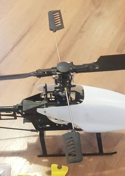

Fungují děravá pádla (obr) líp jak "neděravá"? Nebo proč děravé pádlo? "Nedrhne" spíš víc? Nebo protože jsou tam "šikmé" díry, tak se navodí nějaký extra efekt? Nebo je to nedodělaný polotovar? Nevíte o tom někdo něco?
Edit: tipnu, že sundané/nenalepené nálepky (obr 2)

Nedodělanej polotovar. Je to jako bys lítal s křídlem bez potahu.

Ano nedodělaná pádla. Jestli se nemýlím čím lehčí pádlo tím lepší ovladatelnost vrťase a čím těžší pádlo lepší stabilita.

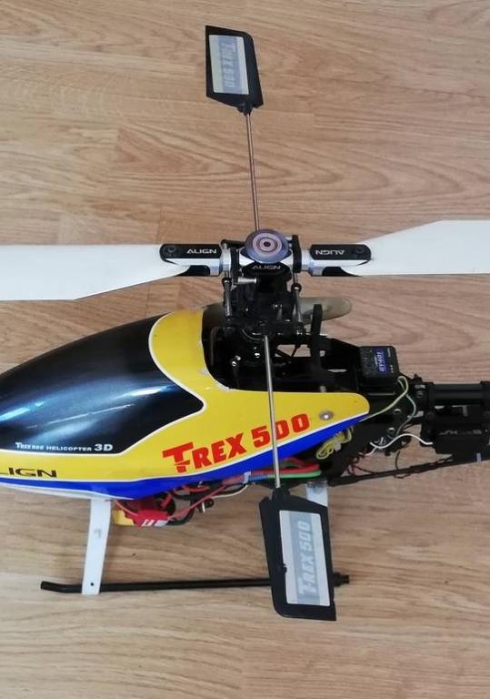

Helicopter Paddles Můj názor. Flybar má
A) Na konci závaží. Funkční je hmotnost (stabilizace rotací hmoty) důležitá pro fu je symetrie
B) Potřebné síly vznikají pohybem aerodynamických ploch (křídel). Zde váha neužitečná (?škodlivá, působí jinak)
B1) Ty díry jsou odlehčovací otvory. Za provozu přelepené lepkou (potahem) tvořící profil.
https://www.aliexpress.com/item/32637425797.html
https://www.aliexpress.com/item/32819125433.html
B2) U plošek z lehkého polycarbonu vylehčovacích otvorů netřeba. Příklady jako u B1 PADDLES pro Tarot 500.
https://www.aliexpress.com/item/1270238507.html
https://www.aliexpress.com/item/32821963259.html
Paddles Obrázdy "prikrylm": S lepkami žluté CANOPY. Bez lepek bílé CANOPY
