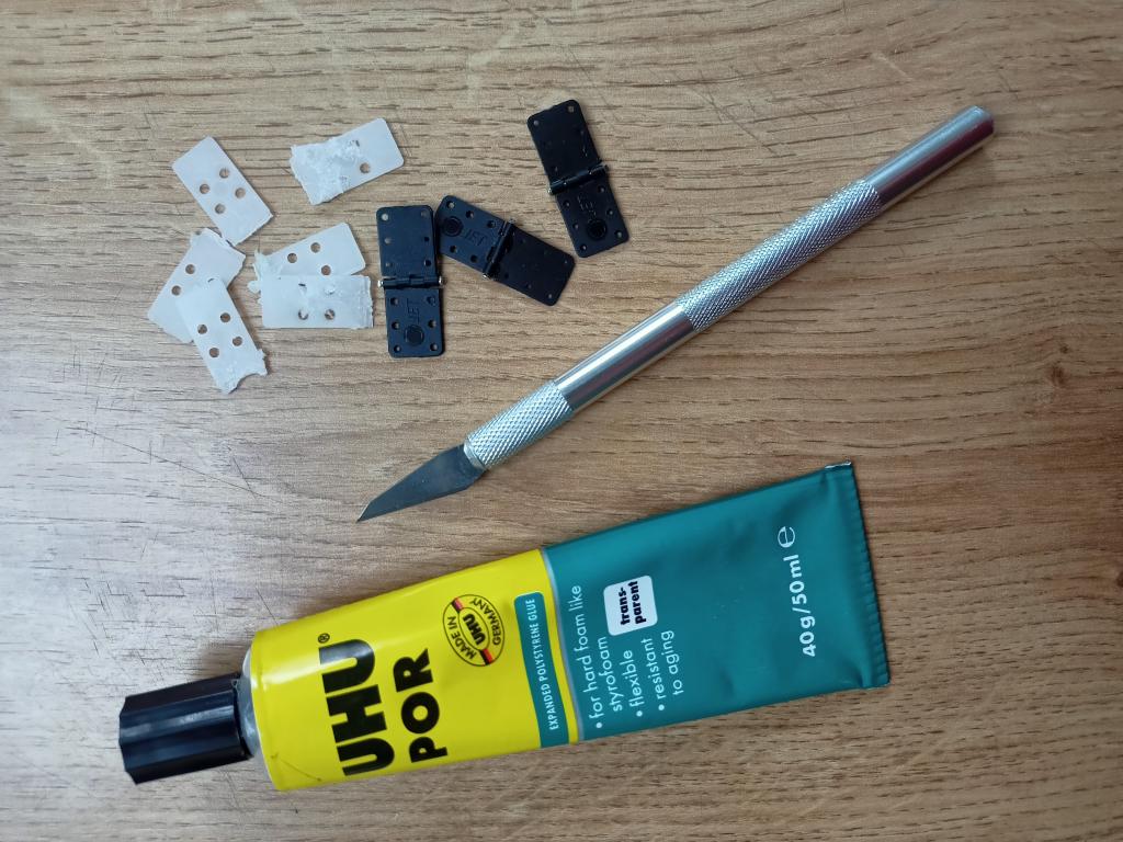

Ahoj
povedlo se mi utrhnout při přistání 2 panty ze 3 na směrovce. Vykuchat a použít stejné panty (https://horejsi.cz/Pages/DetailProdukt.aspx?objcislo=2365) nebo použít tyto (https://horejsi.cz/Pages/DetailProdukt.aspx?objcislo=3087)? U těch kloubových bych asi musel dovykuchat všechny 3 panty a udělat celou směrovku.
Když vyndám ten maličký čep u táhla, tak abych mohl směrovku lépe vykuchat a osadit panty. Bude mi to tam pak znova držet v té vidličce a nebo to bude už vymačkané? Díky

leve89 píše:Když vyndám ten maličký čep u táhla, tak abych mohl směrovku lépe vykuchat a osadit panty. Bude mi to tam pak znova držet v té vidličce a nebo to bude už vymačkané? Díky
Ahoj, určitě to bude znova držet! nemusíš se toho bát :)

Tak jsem to vyměnil za klasické páníčky a zalepil UhuPorem. Vteřiňák předtím nezatekl hluboko a panty byly zalepené spíše jen na povrchu, ale i tak to byl porod vykuchat.
Příště už jen UhuPor :wink:

Uhu je jistota. Jednou jsem lepil super ridkym sekundakem, tubickou z trafiky a kurilo se mi z toho. :mrgreen: Byl to asi nejaky milisekundak.

leve89 píše:Příště už jen UhuPor :wink:
Doporučuji UHUPor nahřát, třeba v teplé vodě. Je pak mnohem tekutější a lépe se s tím dělá.
