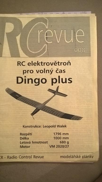

S tátou chceme osadit již dlouho postavený model elektrovětroně Dingo+ (konstrukční lehký model podle plánku s letovkou někde kolem ) postavený minimálně 15 let. Zkusili jsme napasovat klasickou oběžku, ale bohužel kabely neprojdou skrz přepážku v čumáku. V jiném modelu zas kabely drhly, tak motor půjde jinam. Každopádně podobný problém nám nastane i u dalšího větroně.
Sháníme tedy opláštěný/zapouzdřený/inrunner motor, který projde přepážkou o průměru 32 mm - motor tedy o průměru 28-30 mm a montážní otvory jsou 16 a 19 mm - bylo to kdysi připraveno na stejnosměrný motor.
Výkonově by se to mohlo pohybovat někde kolem 150 W. Plánujeme to ideálně napájet 3S 1300mAh, ale máme i 2S 1600mAh (popřípadě by se něco dokoupilo), ale 3S mi přijde v dnešní době více využitelný i do jiných modelů než 2S.
Náhrady jsem nějaké našel, ale povětšinou jsou to motory za 2 tisíce, což mi přijde zbytečné do letadla ve kterém měl být několikanásobně levnější motor.
Nějaké lepší nápady než toto Turnigy?

No právě, že se nám nechce předělávat trup, když je takto připravený. A jedná se mi ještě o jednu přepážku co je uvnitř trupu skrz kterou se musí dostat motor až k čumáku...za ni by se i vešla klasická oběžka, ale bohužel k přepážce není přístup jak je snad viďet z fotky (čumák je pevný bez kabiny).

Jestli se s tou hmotností dostaneš na hodnotu, která je uvedená na plánku (což bys teoreticky mohl, protože budeš mít lehčí a výkonnější motor, ale asi s malým dovážením, a lehčí a výkonnější baterku - Li-pol 3S, pousnutou asi co nejvíc dopředu) tak by ti mohl vyhovovat nějaký motor velikosti 2826 - 2830 s kV mezi 1000 - 1400, regl 20 - 25A. Motor Turnigy 2826/1400 mi velmi živě tahá model Pluto (motorák, ne větroň) s hmotností 740g. Možná by se dal použít, sice méně výkonnější, ale lépe zamontovatelný E Max CF 2812/2822. Ale to by byla fakt spodní hranice, to by mohly být jen vyhlídkové lety.
