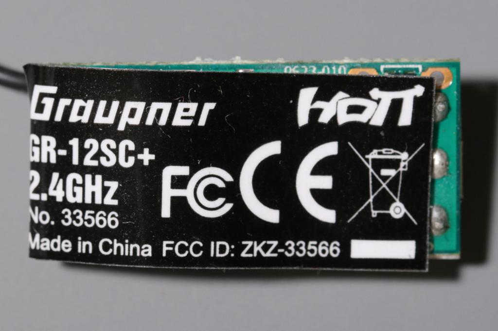

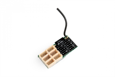

Ahojte,
mozem pouzit tento prijimac do elektro vetrona s r. 2800mm?
GR-12SC prijimac HoTT-som vlastnikom Graupner mx-16 Hott.
Jeden prijimac uz mam,je osadeny v mini makete, SpitFire.Neviem ci by som ho mohol osadit aj do vetrona,viem ze ten prijimac ma dosah iba 800m.Dakujem vam za odpoved.

Rekl bych ze tech 800 je spis papirovej udaj, realne to bude mozna 300-400. To bych radsi nedelal, za tech usetrenych par stovek asi ztraceny letadlo nestoji.

Nespekuloval bych a pořídil Gr-16 nebo alespoň Gr-12 - dvě antény jsou dvě antény; mám ty 12SC 2 kousky v halácích ale do 1100mm Spita jsem se ho neodvážil dát, tam mám Gr-12.
Další věc jsou serva - v 2800mm větroni určitě nepoužiješ serva s tím pidikonektorem, budeš tam něco drátovat?

Jednak dratovat a druhak ten minikonektor ma urcite proudovej limit 1A. Ve vetroni budou minimalne 4, ale spis i vic serv a v tak velkym nebudou uplne maly, to za to asi fakt nestoji.

Uvažovat o použití Gr-12SC z hlediska dosahu je jedna věc
a z hlediska spolehlivosti věc druhá...
Pidikonektory jsou jinak nadimenzovány mechanicky i proudově.
Dva přijímače Gr-12SC používám v modelech F3P, kde se uplatní jejich hlavní přednost - nízká hmotnost.
Jejich spolehlivost ve větším modelu je hodně diskutabilní.
Já používám pro větroně RX GR-16 - 2 antény, standardní konektory.

Sice se zpožděním, ale také připíšu svoji zkušenost s těmito prcky. Mám celkem tři. Jeden momentálně v krabici, dva na letadlesch (Ultimate od VA Models a Zoom 4D). S dosahem jsem problém nikdy neměl, nemám sice vyzkoušeno, jaký je maximální dosah, ale vzheldem k charekteru těch letadel, dostatečný, 300m určitě. Zvolil jsem je protože bez přídavného udělátoru (jen s odporovým děličem) umí měřit napětí akumulátoru.
GR-12 a GR-12L jsou elektronicky naprosto shodné přijímače, ten "L" je ořezaný na SW (neumožňuje nastavit nelineární charakteristiky serv, ale zase má pět volných mixů). Mají jen jednu anténu.
GR-12L lítám v Mefisto, předtím v 2,3m větroni, šikmou vzdálenost max. do 1000m a nikdy žádný výpadek, nalétáno přes 300 hodin. Podle logu úroveň signálu vždy přes 35 procent.

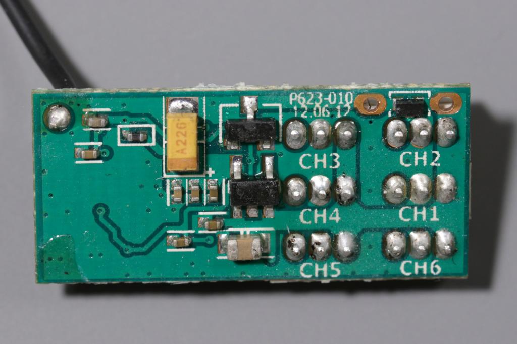

Dobrý den,
k vánocům jsem si koupil vysílač MX-20 HoTT a přijímač GR-12SC Hott a jelikož elektronika vůbec není můj obor, narazil jsem záhy na problém. Kam na přijímači připojit napájení? Návod uvádí jen to, že ke zdířkám nad konektorem serva CH2 je možné připojit stejnosměrný motor. Je to tak, že když tam nepotřebuji st. motor, připojím do těchto zdířek napájení (výstup z BEC)??
Mohl by mi někdo poradit?
Děkuji.
P. S. - zmíněný vysílač i přijímač jsou Graupmery.

Já ten přijímač nemám ale našel jsem manuál (en) a tam je psáno, že po připojení motoru k těm svorkám, jsou jeho otáčky regulovány kanálem č.1. Maximální proud je ale pouze 2A. Takže k napájení to neslouží. A to není v manuálu, který jsi (snad) dostal?

Samostatné napájení tam nevidím, takže jedině do volného kanálu, nebo Y-kabel, stejně jako u větších přijímačů.

Předpokládám že do "spalovacího" motoráka to nebude. Tudíž v (pravděpodobně nevelkém) elektromotoráčku zcela určitě regl do kanálu 1 a ve větroni (no, asi nepravděpodobné, leda oživit nějaké to házedlo) napájení též do kanálu 1, případně pokud by byl výstup 1 použit pro jinou funkci (v tom větrůňku) tak tu rozdvojku.
No a v pidiautíčku/pidilodičce to bude vlastně obdobné.
S výrobou rozdvojek a/nebo překonektorování servokabelů přeji hodně zdaru. Chce to slušné krimpovací kleštičky a zásobu konektorových pinů :|
