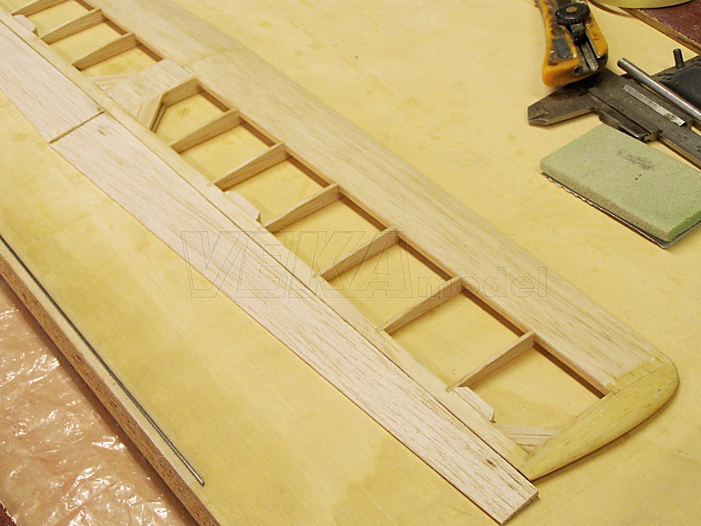

"pečlivé vyhoblování" odtokovky je stejné jako u modelů A3 nebo H, které se staví v kroužcích jako první modely, u Kiwi je díl pouze větší, jinak je to úplně totožné. Obrousit kus balsy do klínu neberu jako nějakou raketovou vědu. Asi teda vytáhnu motor z nějaké staré pračky a udělám jakousi jednoduchou klínovou protahovačku pro ty kteří to obrousit nesvedou.

TomHlavinka píše:"pečlivé vyhoblování" odtokovky je stejné jako u modelů A3 nebo H, které se staví v kroužcích jako první modely, u Kiwi je díl pouze větší, jinak je to úplně totožné. Obrousit kus balsy do klínu neberu jako nějakou raketovou vědu
Až na to, že začátečnické A3 s obdélníkovým průřezem je klín, zatímco tady je to "dvojklín a ještě z lichoběžníku"
A bez legrace - kdybys ty odtokovky dokázal vyrábět hotové, tak tu stavebnici opravdu posuneš o velký kus k dokonalosti, to by asi leckomu stálo i za mírné navýšení ceny...
Jinak dokonalý model RES asi pořád neexistuje, z toho co jsem měl v ruce (nebo viděl víc do detailu) k tomu má asi nejblíž právě Kiwi a AndREaS. Ale aspoň je o čem psát

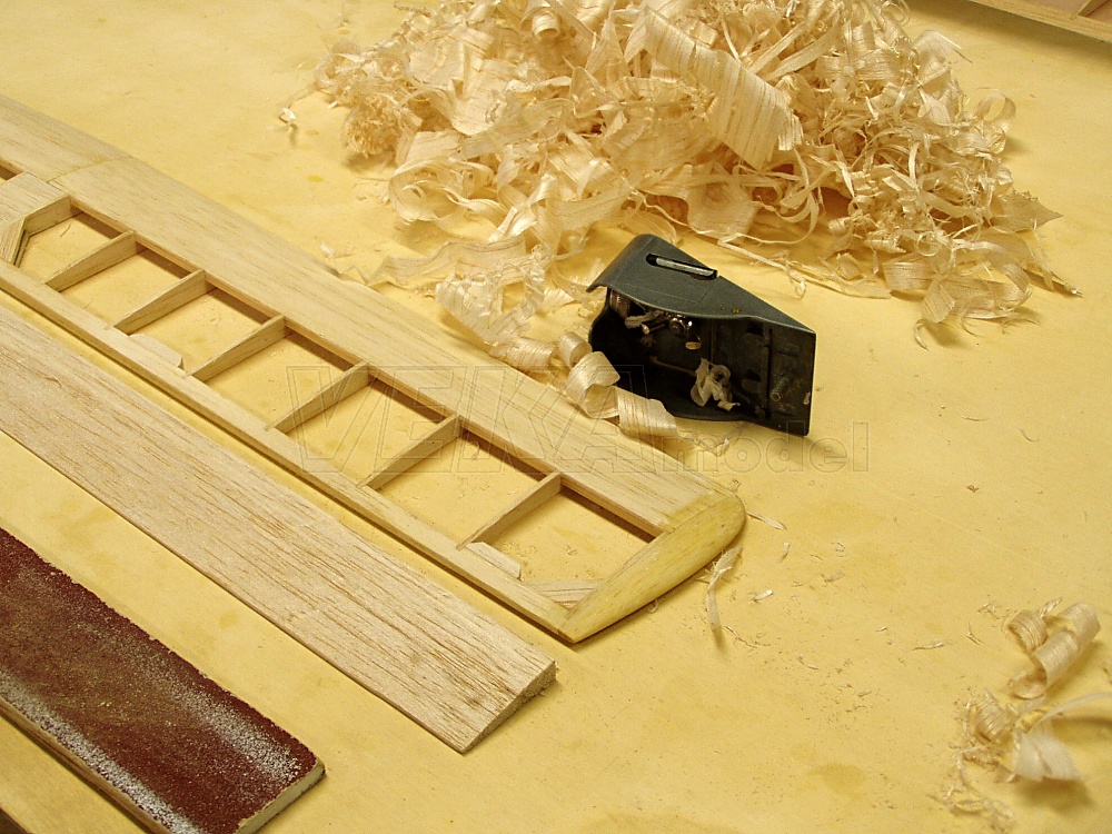

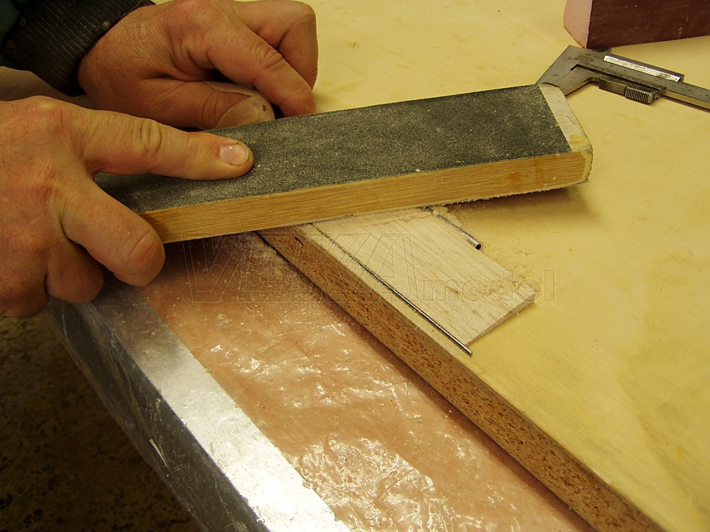

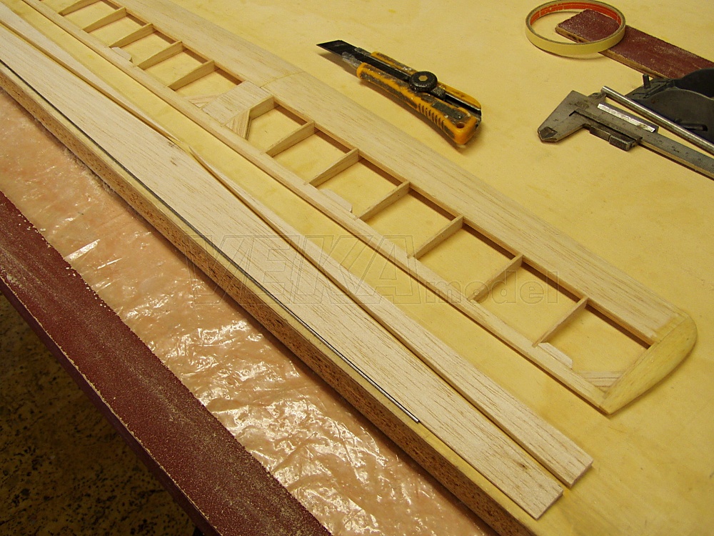

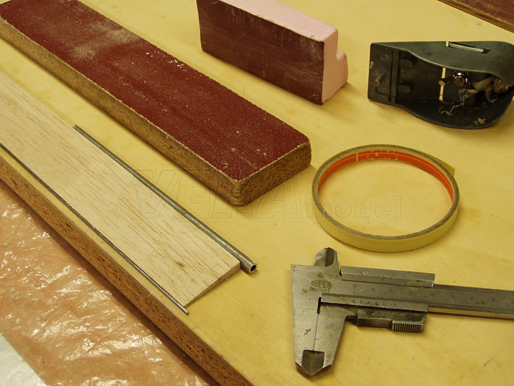

Až na to, že začátečnické A3 s obdélníkovým průřezem je klín, zatímco tady je to "dvojklín a ještě z lichoběžníku"![]()
Ze vetsina lidi doma ukosovacku nema je evidentni. Ale nejake draty,trubky,hoblik,brusny spalek,nozik a pravitko snad kazdy doma vystracha.
Dvojity klin vznikne z ohoblovane a vybrousene klasicke odtokovky odriznutim jeji predni casti ... viz fotky.
Pozn. aby se drevene dily a dratky pri hoblovani a brouseni nekutaleli a neposouvali po pracovni desce,lze je upevnit oboustrannou lepici paskou.
