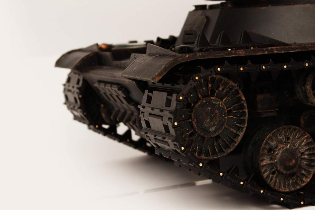

dávám sem odkaz na můj další projekt, postupně jak práce pokračují doplňuji fotky.

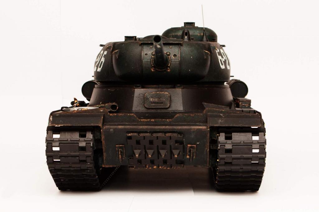

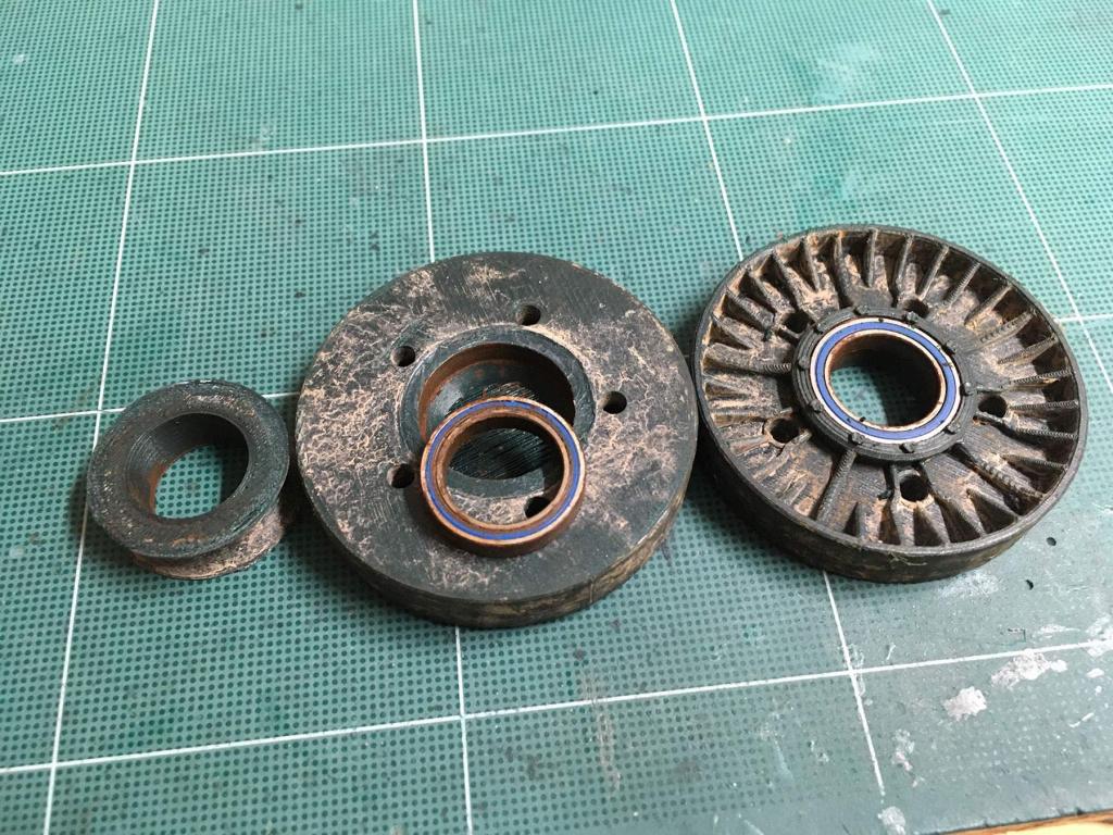

Tisknu druhý pás...

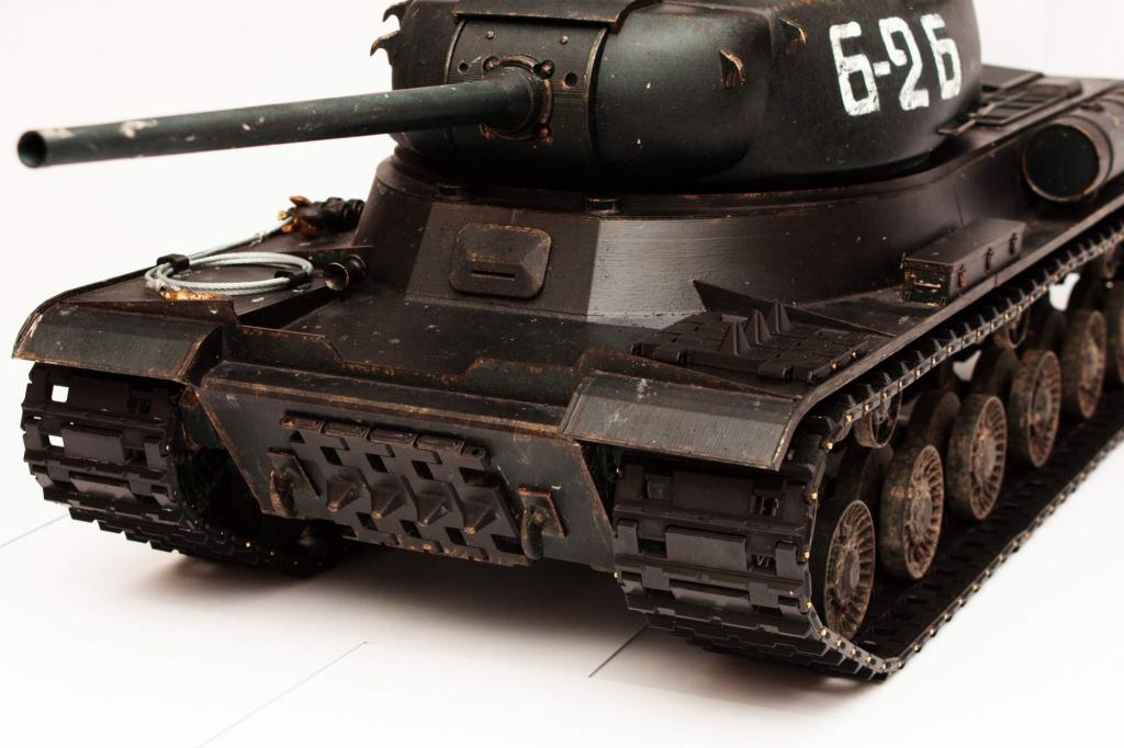

Už jsem pokročil, první pojíždění odhalilo drobné nedostatky.
Zítra testnu, jestli se je podařilo odstranit.

Nezadrhávají se pásy na koberci při ostřejším zatáčení či točení na místě? Co hladká podlaha, neklouže to?

Tak na koberec to nepouštím, bude to jezdit na trávě a na zemi venku (na sněhu).
Počítám, že převody časem předělám, no, uvidím, jaká bude životnost.
Pásy lze vytisknout i hladké, a mít variantu na koberec.

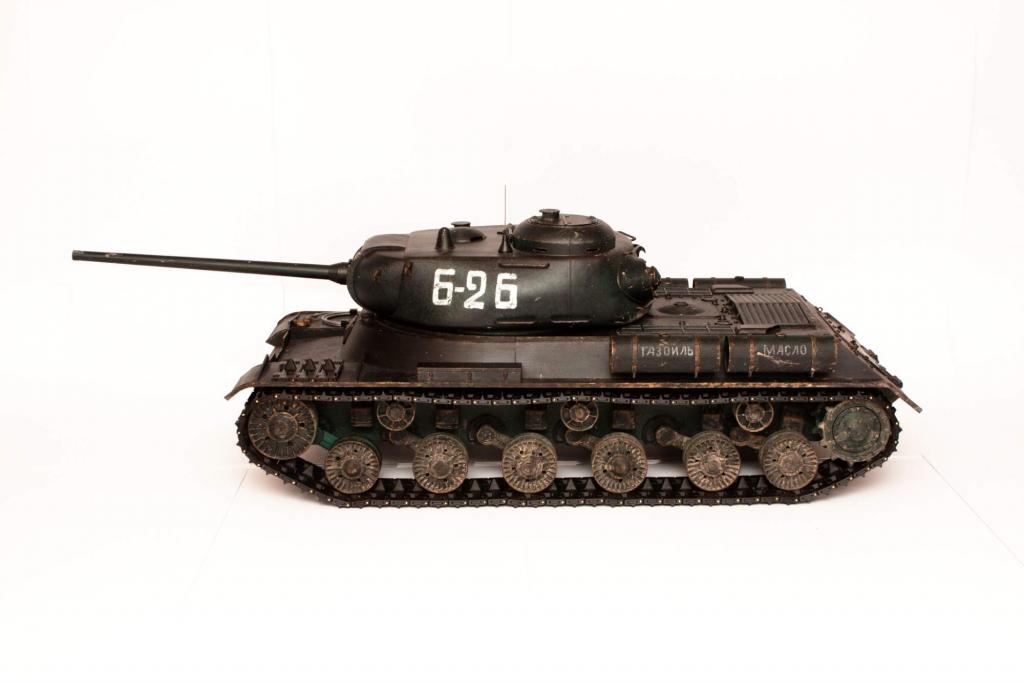

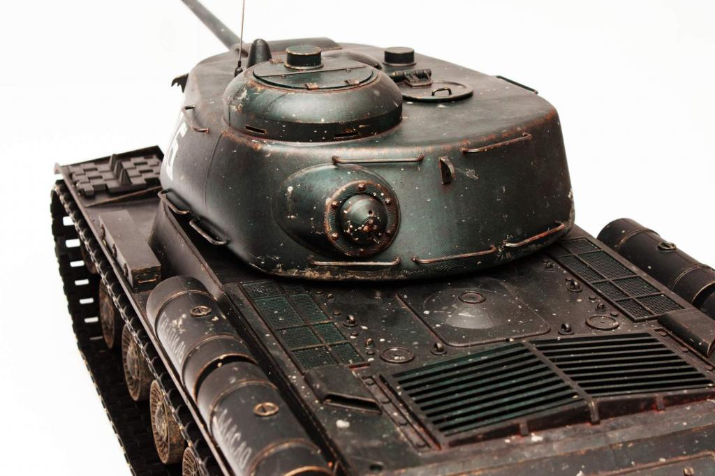

Už moc nechybí k dokončení:
