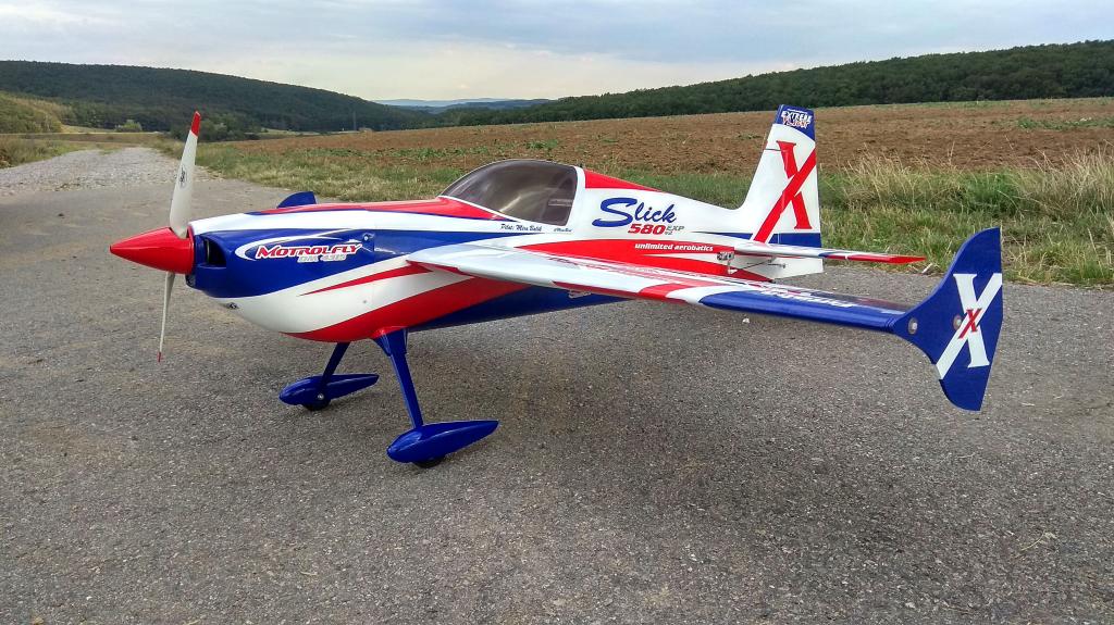

Zdravím,
pořídil jsem si 60" Slick 580. Vrtuli mám 15x8. Návrh baterií na stránkách je 6S 3300 mAh nebo 3700 mAh. Baterky se mi zdají kapacitně dost velké a tím i těžké. Máte nikdo podobné letadlo ? Jaké baterky létáte a jak dlouho trvá let ? Díky za rady a názory.

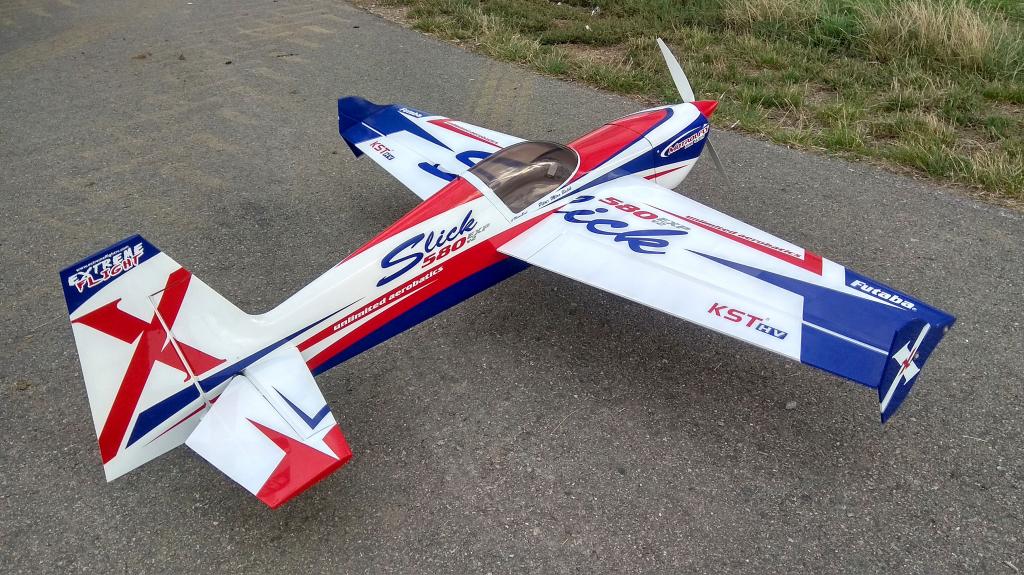

Zkoušel jsem různé motory, různé baterie i vrtule. Tohle není moje první šedesátka. Doporučená výbava od výrobce je spíš průměrná, než něčím vyjímečná, Torque motor ma nižší KV, než je uváděno, chce o palec tam nebo onde větší vrtuli, aby to trochu letělo, jinak to není prostě ono a taky je zbytečně těžký, těžko se to vyvažuje, furt těžké na kulu, pokud je servo směrovky pod kabinou. AXI je zde bohužel úplně mimo, težké jako prase, ještě o dost menší KV, nedá se to už vůbec dovážit bez kvichtu v ocase a už vůbec to neletí. Ten správný motor je napsaný na haubně, motor váží !!!280g!!! včetně kabelů a vrtulového unašeče , vrtule Fiala E3 15x8, střední proud asi 20A, špičky 65A v kolmých stoupácích, doba letu asi 7:30 a v baterii zbýva 25 % kapacity, baterie 3300 mAh obyčejné nejlevnější Turnigy. Zkoušel jsem i 2600mAh, nižší hmotnost není zásadním přínosem, výrazně kratší letovka je naopak problém zcela zásadní.

Ono s Torque motorem to taky není špatné, chce to vrtuli 16x8, pohon má krapet horší účinnost, ale hlavně to chce jiný model nebo přendat servo směrovky dozadu, jak to jiné 60kové EF modely mají. Jinak to nejde dovážit, ten Slick.
