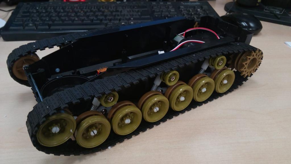

Ahoj, mám jednoduchý tankový podvozek (obsahuje dva stejnosměrné motory s převodem), a narazil jsem na problém. Existuje nějaké ESC či přijímač, který je schopen přímo ovládat dva motory místo serva a motoru? Mám set B3 - STX Deluxe 2,4GHz FHSS jako set na jiný stroj (auto), ale chtěl bych to ovládat tímto.
Předem díky za rady a trpělivost, hledal jsem podobnou rubriku ale měl jsem smůlu.

Jediný co mě napadá je použít tzv. Delta mix, který se používá pro řízení samokřídel a letadel s motýlovými ocasními plochami jednoduchou soupravou bez mixů. Pak by jsi ten Deltamix zapojil mezi přijímač a dva regulátory (každý pro jeden motor), výstup přijímače pro motor bys dal jako výškovku a výstup pro servo zatáčení bys dal jako křidýlka (směrovka). Výstupy Deltamixu pak zapojit do regulátorů, pro jistotu z jednoho vývodu odpoj ten červený kablík.
Nejjednoduší varianta je použít normální vysílačku a každým knyplem řídit jeden regulátor pro každý motor jak v opravdovým tanku.

Chápu, je tedy potřeba páčkového vysílače, pokud to nechci zbytečně složitě. Jak se tedy taková sestava zapojuje? Je třeba dvou regulátorů a stačí jeden přijímač?
Re: tankový podvozek (dva elektromotory), a Jak zapojit ESC,
S páčkovým vysílačem je to jednodušší, ideální je když mají oba knyply vratnou pružinu, která je drží ve středové poloze - tank stojí. Pak stačí jeden přijímač a dva obousměrné regulátory. Ty pak připojíš na kanál, který ovládá pohyb knyplu nahoru/dolu - levý regl (motor) na levý knypl a pravý na pravý. A radši u jednoho reglu odpoj v servokonektoru ten červený kablík.

Trechus píše:... pokud to nechci zbytečně složitě. ...
tak bych doporučil ten doporučený deltamix.
Předpokládám že to tvé rádio má neutrál plynu i neutrál směru. Pokud použiješ deltamix, za ní dva obousměrné (dopředu-dozadu) stejnosměrné (jo, zní to blbě
V těchto regulátorech jsou obvykle lineární BECy, tak odpadá nutnost odpojovat plus u jednoho z nich (což někteří místní diskutéři občas nerozdýchají).
Takto budeš řídit tank jako auto; což se některým místním taky nezdá. Pokud bys nutně potřeboval řídit tank jako tank - tedy rajčákama, pak potřebuješ páčkové rádio u kterého musí být možné oba kniply nastavit s neutralizací uprostřed.
Pokud si budeš vymýšlet jako můj syn, že chce řídit plyn tanku jedním plynovým kniplem jako plyn a křidélka u éra, jedním páčkovým trípolohovým přepínačem volit dopředu - nic - dozadu, pak potřebuješ rádio s volnými mixy ve vysílači a sežere to rovnou 4 ty volné mixy a 2-3 večery při nastavování a ladění
No a pak tam může přijít ještě zvukový modul a tím se to ještě zkomplikuje, protože ten musí vrčet i když tank zrovna nejede

A nebo na Aliexpressu je přímo na to regl. Má dva výstupy a dvě vstupy. Jedním se ovládá směr a druhým dopředu/dozadu. Mám 4 kousky na cestě na testování... A budu mít určitě i volný...

Dual Way Bidirectional Brushed ESC 2S-3S Lipo 5A ESC Speed Control for RC Model Boat/Tank 130 180 Brushed Motor Spare Parts

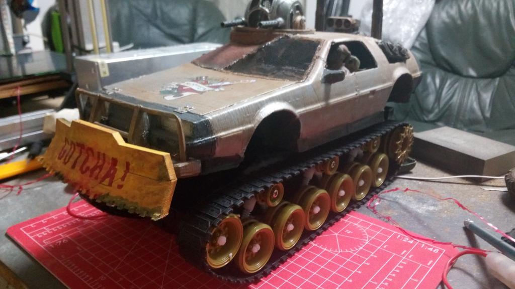

Díky všem, skočil jsem s dotazem i na fb, a jeden pán mi doporučil právě dvoumotorový regl, tak jsem jej hned objednal. Další co potřebuju je, aby to bylo poněkud rychlejší, na převodech uvnitř je poměl 1:10, chtěl bych to snížit aspoň o polovinu, ale to už je nad moje síly se obávám...
Nemá to být totiž tank jako takový, ale takováhle šílenost...

doporučuji také klasický rajčák tedy 2 neutralizované kniply na vysílači a dva regulátory k tomu je vhodný jakýkoli 4 kanál vysílač a ještě zbude na světla či jiné efekty. neutralizační páčka s pružinkou se bud dá koupit jako náhradní díl nebo se dá velmi jednoduše vyrobit z pevnější plastové destičky nebo z laminátové desky, podle té původní z vysílače. Do přijímače se to zapojí zcela jednoduše na příslušné 2 výstupy , mixy jsou zbytečnost navíc.
Nedělám auta ale používám toto k řízení lodí pro rybáře ( jezdí jich tak už 6) ale i dělového člunu Novgorod kde ani v jednom případě není funkční kormidlo. Citlivost takového řízení je od jednoho zoubku na trimu....u mixu je to poněkud méně přesné. Novgorod jezdil na 3 zoubky realistickou rychlostí .

Trechus píše:... Další co potřebuju je, aby to bylo poněkud rychlejší, na převodech uvnitř je poměl 1:10, chtěl bych to snížit aspoň o polovinu, ale to už je nad moje síly se obávám...
Taky jsme chtěli zvýšit rychlost tanku, proto jsme pořídili 24V regulátory a 12V motory s převodovkami napájíme 6s2p LiIon.
Ony se autíčkářské regly na víc než 12V trochu hůř shání, "klasika" je do těch 12V, což je 2-3s LiPol...
S řízením ala "rajčáky" bude trochu problém jet rovně, budeš muset hlídat stejnou výchylku vlevo-vpravo. V tanku je to ošéfované přece jen trochu jinak

v tanku(RC) je problém s rajčáky tam, kde jsou obyčejné kartáčkové motory a né ty které jsou osazeny zrcadlově uloženými kartáčky pro levý a pravý chod jako ty pro koptéry(Jednoduše jedna strana jde u obyčejných plechovek vždy ,,proti srsti,, uhlíkem na komutátoru tím vzniká rozdíl otáček a ne jen třením, ale hlavně ztrátou jiskřením. Dá se tomu trošku odpomoci mokrým záběhem uhlíků). Trim ale obvykle toto u plechovek v pohodě vyřeší.
O to nejde, jde o souhru obou rukou. Kdyby ty kniply byly těsně u sebe, tak je to vyřešené.
A trim vyřeší rozdíly i u toho mnou použitého řešení.
