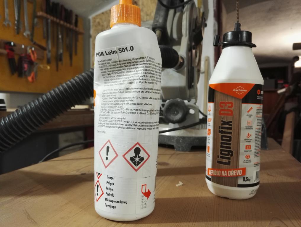

guchar píše:@kocispavel Mohl by jsi uvést pěnu(-y) lepidla co používáš? Nejlépe i s odkazem na MODEL prodejnu. Dík.
Já jsem je potkal v malé tubě kitu volného elektroletu Cessna. Google mi tahá lepidla na PĚNOVÉ materiály.
s anglickým textem "foam adhesive glue for models" byly výsledky taky orientovány na glue for styrofoam
Lepší výsledky dávala klíčová slova "foam for gluing models" "pěnové lepidlo (na dřevo / na polystyren)"
Google"foam for gluing models"
- Montážní pěny - Stavebniny - Produkty TYTAN Pěnová lepidla, (60 Sekund – rychlé univerzální pěnové lepidlo)
http://tytan.cz/cz/plocha/penova-lepidla/
[url]tytan.cz/cz/produkty/60-sekund-rychle-univerzalni-penove-lepidlo/[/url]
[url]http://tytan.cz/cz/produkty/universal-pu-penove-lepidlo-trubickove/[url][/url][/url]
http://tytan.cz/cz/produkty/universal-pu-penove-lepidlo-pistolove/
http://www.efortel.cz/11905-lepidla/718 ... -leim-501/
koupim to v prodejně truhlářských potřeb a vydrží tak 2 roky. lepím s tím vše od dřeva a taky houbolety, panty, atd. akorát už nedávám do spojů fest vrstvici pěny, jelikož to dokáže propěnit EPP i 30 mm tlusté. A samozřejmě je to pak žluté.
Tím lignofixem lepím občas taky.
Re: Pokus o test lepidel na balzu
@kocispavel Za ten "PUR Leim 501" dík. I za Lignofix D3 které není "PĚNA".
Cena rozumná, a 250g dokonce dražší (Šimek). Lignofix D3 - disperzní polyvinylacetátové vodovzdorné lepidlo
I KLEIBERIT PUR Leim(něm. lepidlo) 501 Jedno-komponent. polyuretanová disperze reagující se vzdušnou vlhkost
