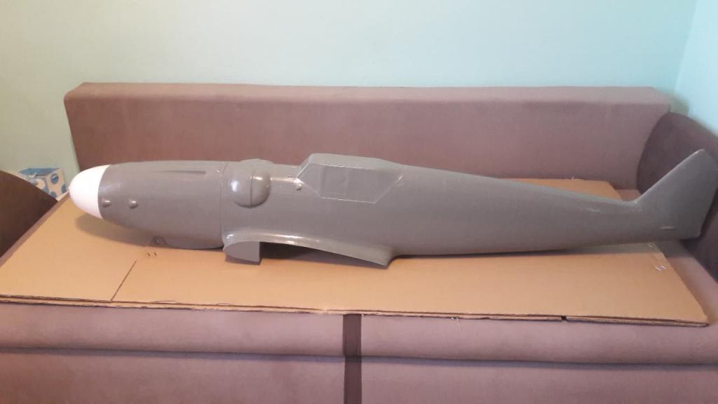

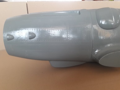

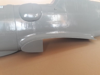

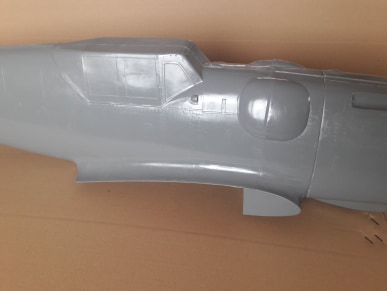

Ahoj, mám možnost koupit trup Mustanga v měřítku 1:5 z produkce VL model. Kromě toho, že je trup dělený před ocasními plochami se mi na první pohled zdá výrazně měkčí ve srovnání s jinými laminátovými trupy, které jsem viděl.
Než se rozhodnu, jestli tento trup koupím a pustím se do stavby jsem chtěl zeptat, jestli někdo z vás má s touto "stavebnicí" zkušenosti- vyztužení trupu, uložení motoru, spojení trupu s ocasem, lože křídel, případně dělená PS křídla...
Za každou reakci, případně fotky nebo odkazy budu rád.

Ja ty mustangy mel tri, a litalo to velice pekne.neosvedcilo se mi delit kridla u trupu, tak u posledniho jsem delil az za podvozkem.

Toto dělení křídla mě taky napadlo. U Mustanga se to docela nabízí. Víc mě trápí ten tuhost trupu, je to spíš jak papírák na pověšení do hospody. Ideální by bylo vyztužit trup ve formě a zachovat tak skořepinu. Když bych dal do ocasu pár žeber, tak se povrch bude vlnit a po nástřiku bude jasně vidět kde jsou žebra. Asi jako folií potažená křídla.

Ja tam mel jen motorovou prepazku, pak dalsi byla pred kabinou a posledni v tom deleni, na te byla ostruha

A nešlo by trup zevnitř přelaminovat několika podélnejma a příčnejma páskama tkaniny? Je to dost velký aby ses tam dostal rukou? Takhle jsem ztužoval hodně "papírovou" haupnu. Ale do ní je podstatně lepší přístup.

Toto je taky možnost, místa je tam dost a určitě bych takto spojil trup s ocasem.
Boční plocha je dost velká a trochu se bojím, že stěny jsou natolik tenké a měkké, že se zvlní. Toto by pro mě bylo ideální řešení, když bych měl k dispozici formu, kde by byl zafixován tvar. Forma bohužel odcestovala někam k Plzni.
Každopádně díky za radu, jsem rád, že nejsem sám, koho napadlo toto řešení.

Já bych tam udělal přepážky z extrudovanýho polysterenu a ty to musí zpevnit jako bejk.

Polyš ani náhodou. To jsem kdysi zkusil a vyrýsovaly se hrany jako kdybys tam dal dříví. S těma pruhama tkaniny uděláš vrstvením a gramáží plynulej "pevnostní" přechod.

a co zkusit vypěnit trup PU pěnou ?Pěnil jsem tak trup na Spita cca 1:5 a bylo to ok.Pěna byla z Tanex plasty-Jaroměř.Mněly různé gramáže.

Kdysi jsem stavební PU-čko zkusil a skončilo to dost blbě, přímo explozí trupu. Sice jsem věděl, že se pěna hodně nafoukne ale netušil že až tak moc.
Ale něco málo vypěňujícího, co by se jen natřelo a udělalo třeba vrstvu 5-10 mm by mohlo být dobrý.
Tanex u nás v Bydžově zrušili, v Jaroměři to spadlo pod Gumotex a tak nevím, zda se tam dá s něčím podobným vůbec obejít. Snad tam teď dělají pěnový vložky do sedaček pro auta ale netuším, zda je to PU.

Jestli vlepit překližkový, balsový nebo polystyrénový žebra je při té slabosti stěn asi jedno. Od někoho, kdo má s výrobou trupů takovou zkušenost jako je pan Vyznal bych čekal vyšší kvalitu práce.
Vystříkání pěnou by šlo. Ale určitě nějakou málo pěnivou a stříkat ji ve více vrstvách, ale ne tak, aby se obě strany potkaly. To by ten trup "nakynul".
Čím víc nad tím přemýšlím, tím spíš to asi vzdám. Vzhledem detailům na trupu by to byl spíš asi jen přerostlý kombaťák. Do konce týdne mám čas, tak třeba ještě na něco přijdeme.
Asi kdybych do něj nechtěl dát benzin, tak by ten "papírový" trup nebyl problém.

Pěnu ani náhodou. Dost to ztěžkne, ikdyž se to nezdá, pěna... A jak by to vypadalo.

vylaminovat uhlíkovým rovingem. Bude to lehké a pomůže to. Pokud se tam tedy dá dostat rukou.

Díky za rady. Ale jestli to laminovat sklem nebo uhlíkem je ve výsledku bez ohledu na tuhost a hmotnost stejné. Pokud se to nevylaminuje ve formě, tak se trup může zvlnit.
Tak jako tak, jsem Mustanga pustil.
Narazil jsem na pěknou náhradu. Sice je to Němec, ale vypadá to na lepší zpracování a více příslušenství.
