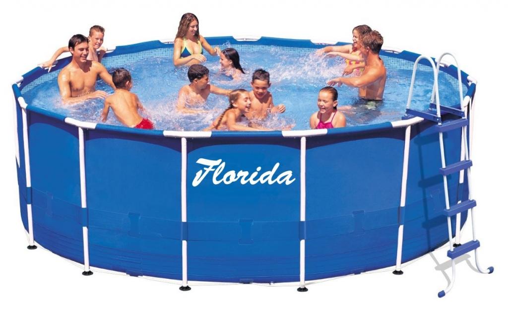

Zdravím kluci, potřebuji radu. Přemisťujeme bazén a chtěl bych to tak nějak zkulturnit. Máme ten s kovovou konstrukcí a vloženou folií. Teď kopeme a rovnáme terén (bude to cca 15 v nejnižším a 30 v nejvyšším bodě pod terénem. Bazn má 4,62m (kruh), podklad kopeme 5,2m (kruh). Napadlo mě to srovnat hlínou, pak zapustit dokola obrubníky, vysypat jemným štěrkem a udusat ,,žábou'' a dát betonové dlaždice. Ale mám strach že se to někde časem propadne. TOhle bude cca na 3 roky, pak budem řešit zapuštěný bazén. Jestli má někdo lepší nápad jak to udělat, uvítám to

Zeťák to má jen vypískovaný a na tom starej zátěžovej koberec. Ale na zimu bazén balí. Myslím, že pokud bys to dal na slabou vrstvu písku, tak to v zimě zapracuje a můžeš poškodit dno.

Tenhle bazén není na to, nechávat ho postavený přes zimu.
Máme o "číslo" menší. - 3,6 m. Podrovnal jsem terén a nechal jen hlínu. Chce to opravdu maximálně možně dobře srovnat. Dávám pod to nějakou geotextilii a na to stavíme. Pokud s tím počítáš na tři roky, asi bych si hlavu s mnohovrstevným podkladem nedělal. A dlaždice asi vůbec nemá smysl tam dávat, budeš cítit spáry. Když bys pod to chtěl dávat písek, tak dobře prosatý, abys v tom neměl kamínky. To samé platí pokud necháš jen hlínu (zde dobře vybrat a udusat). Kamínky jsou docela cítit. Ještě poznámku, při použití písku by to chtělo udělat nějaký obrubníček.

s balením počítám,na každou zimu ho balíme. takže necháme jen hlínu a na to textilii.

Přikláním se k písku a navrch použitý koberec-vlastní zkušenost 10let ,koberec bezpečně kryje náhodné kamínky,dlažbu vůbec nedoporučuji,jak psal DAF spáry jsou na protržení folie jak dělané

Řeším to taky, četl jsem že na hlínou vyrovnaný povrch dávaj XPS polysťák od 2cm tloušťky a slepí to páskou. A je to i zateplené a to je prý znát.

myšlenka polystyrenu se mi hodně líbí. Nějaké zkušenosti?

Když ho dáš jen na hlínu a koberec, tak se budeš po 1-2 zimách divit, že budeš cejtit ve dně kamínky. Stejně dopadli s bazénem u synovců, sice bazén zbalili, ale ten koberec nechali ležet na zemi. Další rok na něj zase postavili bazén aniž by něco dělali s povrchem pod kobercem. Vysvětlení - nějak se zapomíná, že přes zimu vymrzá ze země kamení.

Jó, na to, co doplnil Celeron, jsem zapomněl. Jednak fólie balím po složení bazénu, a jednak před každou sezónou srovnám podklad a fólii případně vyměním, nebo doplním novou. Koberec sice nemáme, ale nejspíš bych ho balil také. U koberce bych se ale bál možné plísně i přes sezónu. Po dešti to chytí vodu a ta pod bazénem nemá šanci vyschnout.

Vona to je nějaká umělohmotná rohož či co, neplesniví.

Bratranec tam má už pár let položený dřevocementové desky:

Má ty desky jen vedle sebe na sraz a nebo překřížený dvě vrstvy a sešroubovaný nebo slepený? Já že Cetris asi nemá péro drážku aby se nasraz navzájem nehejbaly nahoru a dolů.

mel jsem 4.7/1.2m bazen s nafukovacim limcem nekolik let a doporucuju :
- uzabovanej sterk
- na to dat 5-10cm pisku
- na to polozit "neco" - ja pouzil modrou stavebni folii - pomaha proti rozhrnovani pisku pod bazenem kdyz tam clovek hamta
- kdyz tam das dlazdice tak to bude neprijemne na nohy - deti maj tendenci v tom skakat atd... a i kdyz to voda brzdi tak beton je pri tedle malych hloubkach moc tvrdej. Pisek je vyrazne prijemnejsi.
Zasadni otazka - co budes delat s tou plochou kdyz tam nebude bazen ? Ja volil pisek i proto ze tam deti pak mohli skakat do dalky atd...

Měl to původně položené jen "na volno" vedle sebe, ale dělalo to problémy, rozlézalo se to, tak tam udělal drážky a pero. Chtělo by to tedy minimálně přeplátovat a sešroubovat.

na 3.6m kulaty bazen jsem srovnal hlinu a vybral kaminky a dal geotextilii. Po 4 letech (geotextilie i pres zimu venku) budu davat druhou vrstvu nove geotextilie, protoze je geotextilie uz spinava (od mechu a ras) a na podzim musim bazen zbytecne moc umyvat.
Geotextilii mam cca 15 cm okolo bazenu pres okraj dna, aby trava nesla na bazen. Trochu nevyhoda je, ze geotextilii mi parkrat chytila sekacka... To je ale drobnost. Ucel to plni a je to urcite lepsi nez dlazba.
