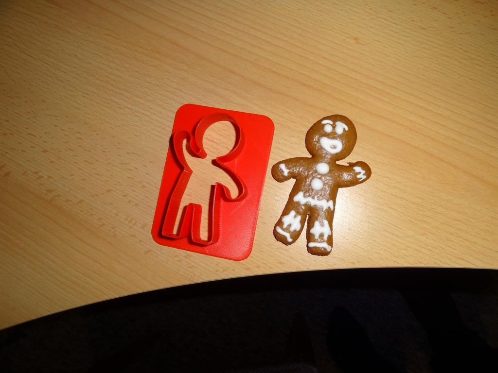

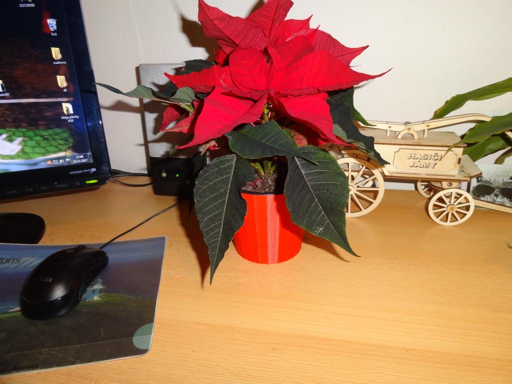

Přinesla z Kaufu kytičku a říká: "Potřebuji červený květináč
!" Nasazuji špulku ABS a chrrrrr, za hoďku je hotovo. Stejně tak vykrajovátko na perníčka. Samotná kvalita tisku

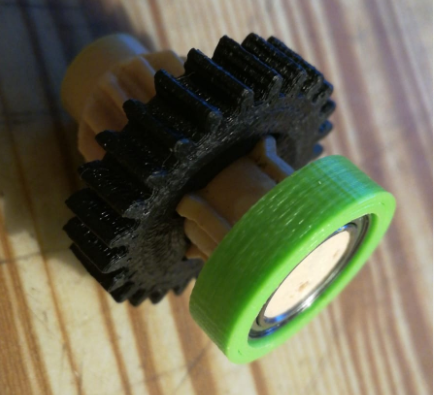

Mně zase přijde PLA jako dobrý konstrukční materiál, ABS mě moc nenadchnul. Blbě se tiskne a pevnost dílů nic moc. PLA nezvládá teploty nad 60°, dlouhodobě venkovní povětrnostníí podmínky a hůř se obrábí. Jinak mi přijde tvrdší a pevnější než ABS. Ještě jsem zkoušel PETG, ten se tiskne skoro stejně jako PLA, vzhledově trochu horší, ale měl by být teplotně odolnější, tak z něj dělám držáky na krokové motory. Jinak všachny ty zelené díly na frézku na fotkách kolem tiskárny jsou z PLA. Uvidím, jak se osvědčí v provozu. Ale vzhledem k tomu, že pevnost tomu dá dural a tištěné díly jsou jen tvarové, tak problémy neočekávám.
