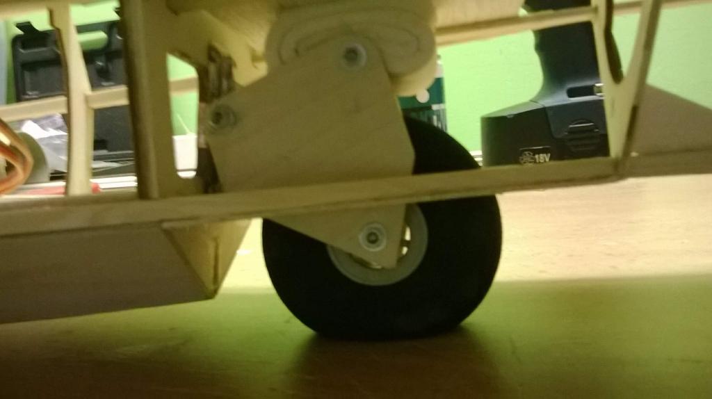

Sháním inspiraci na odpružený pevný (ne zatahovací) podvozek pro 6m 15kg.
typ Fox, Swift, ASK21, G-103.
Nějak se mi nedaří nic najít..
(vyrobit, ne koupit)

to furt není ono, potřebuju aby v "bačkoře" jezdilo kolo nahoru a ne v radiusu.

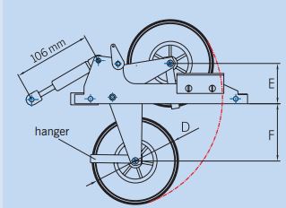

A co takhle? Přehlídl jsem že nechceš radius.

jo,... nějak se mi to postupně rýsuje v hlavě. Nechtěl jsem to moc vymýšlet, není čas, jaro je za dveřmi. Ale asi to dopadne zase jako obvykle, tj. poraď si sám... Je tam možný zdvih 4cm, ta botka je plná kola, proto ten výkyv se tam moc nevejde..., a velký konstrukce se nevejdou bude tam sedačka a pilotenpuppen.

....pěknej odkaz díky, to se hodí. Udělám to obdobně, ale s drážkou a čepy svisle, nahoře kladka a lanko s pružinou a napínákem. Z duralu, zmenšený v měřítku i pro přední menší kolo.

xpetr píše:....pěknej odkaz díky, to se hodí. Udělám to obdobně, ale s drážkou a čepy svisle, nahoře kladka a lanko s pružinou a napínákem. Z duralu, zmenšený v měřítku i pro přední menší kolo.
A jsi si jistý, že se ti to ve té drážce nebude zasekávat? Ráz nepřijde přímo ze spoda, ale spíš zpředu-zespoda. A pokud síla zpředu příliš přitlačí čep do zadní stěny drážky, tak nahoru se mu nebude chtít.
Koukni se třeba na motorku: přední vidlice je v úhlu, zadní vidlice obvykle kyvné (vlečené) rameno. Oboje je navržené na rázy zpředu-zespoda.
Další problém: jak zajistíš aby se kolo nevyvracelo do strany? Tj. na jedné straně půjde čep nahoru, na druhé zůstane dole?
Být tebou, tak jen trochu upravím původní navrhované řešení. Když posuneš čep, na kterém se mechanizmus otáčí, více dopředu, změní se ti trajektorie pružení podvozku.
Nejsem konstruktér, ale něco jsem naznačil na obrázku.

bylo by to mezi bočnicema...
je potřeba, aby to vykrylo jen větší rány
s velkým ramenem jsem to zkoušel, ta botka (tj. kolo) je dost dole oproti základnový desce v trupu(dno), navíc je to středoplošník(skoro dolnopnlošník), tak nevychází místo na plynovou pružinu, aby se vzpírala o spojku křídla. Pružiny naležato by se hodily...
Právě , že klasika se tam nevleze viz. obrázky a rádius pohybu.
Udělám si bokorys v 1:1 a nějak to vymyslím....
Hledal jsem vyzkoušená řešení pro v úvodu uvedené vzory.
