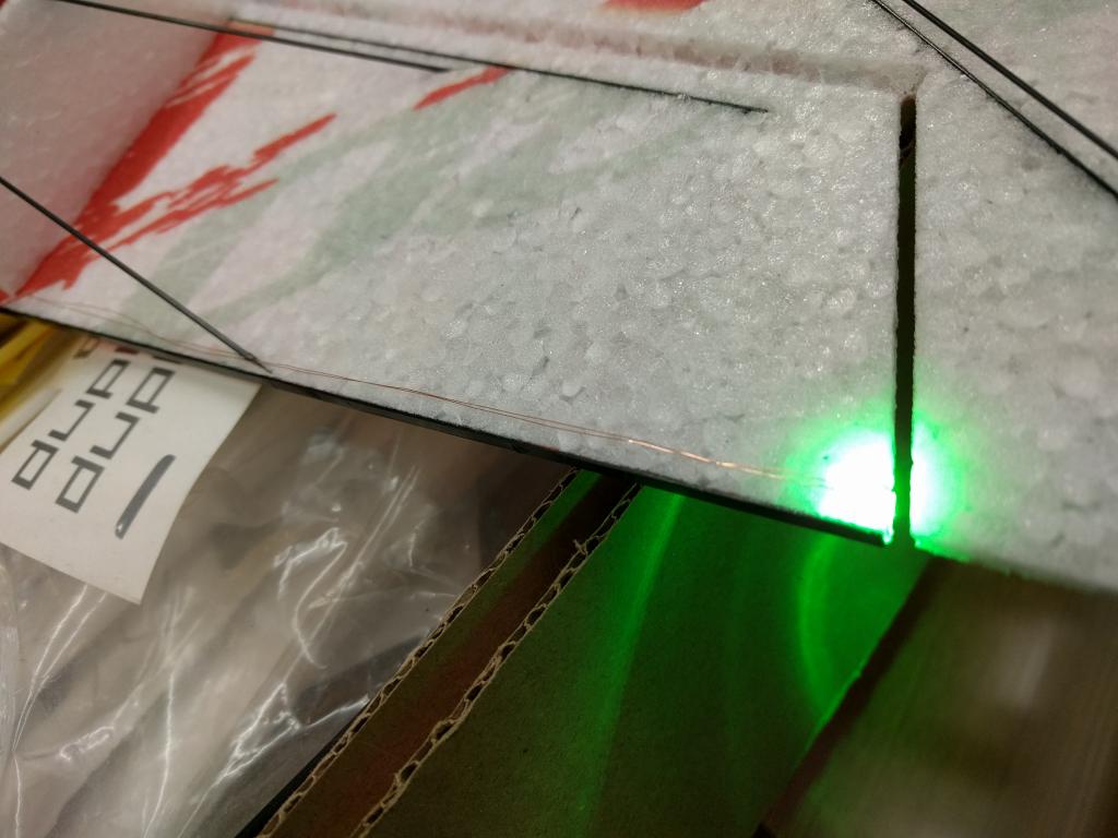

Zbyněk S. mě oslovil, jestli bych se nepodělil o trochu informací k LEDkám, který používám na halových Extrách 330LT od RCFactory - ideálně formou pro neelektrikáře. Tak sice se spožděním, ale tady to je.
LED: používám v 1,8mm nebo 3mm pouzdrech. Dobře se s nimi dělá, dají se schovat a nejsou tak těžké, jako v klasických 5mm pouzdrech. Na halový model tak můžu dát na každé křídlo dvě - nahoru a dolu. Dají se koupit například v GM:
1,8mm: https://www.gme.cz/led-1-8mm-green-6500-20
3mm: https://www.gme.cz/led-3mm-red-1500-27
LEDky by měly mít zhruba stejný mcd, tedy svítivost. Aby červená na jednom křídle nesvítila nějak výrazně víc nebo míň než zelená na druhým, to by vypadalo blbě.
Pak bude potřeba nějaký předřadný odpory. Na internetu o tom najdete dost a podrobnějších informací pod heslem Výpočet předřadného rezistoru LED (atp). Je to proto, že LED má nějakou VA charakteristiku: čím vyšší napětí, tím větší proud skrz ní poteče. A když skrz ní poteče moc velký proud, tak shoří. Pro tyhle LED bývá max propustný proud 30mA, ale svítí víc než dostatečně už při 20mA. Druhým důležitým údajem je napětí, při kterém tam tenhle poud teče - pro červenou LED to může být už někde okolo dvou voltů, pro zelené okolo 3V.

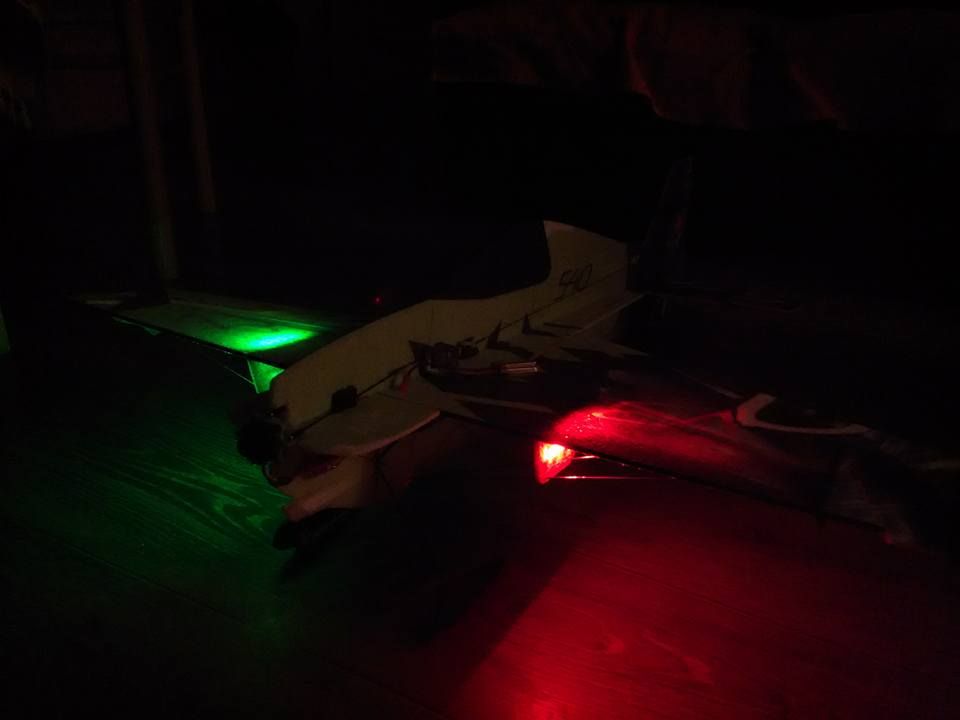

Já na Edge 540 mám LED pásky dle doporučení R.Hnilici
http://www.ges.cz/cz/led-pasek-zeleny-s ... 14447.html
http://www.ges.cz/cz/led-pasek-cerveny- ... 14448.html
(lehčí by byly asi nezalitý v silikonu)
Ustříhnul jsem od každého jeden modul, připájel paraelně k přívodu do regulátoru, a svítí to i s 2s napájením.

valajda píše:Já na Edge 540 mám LED pásky dle doporučení R.Hnilici
Já jen doplním že používám ty bez silikonu dvě sady ledek s kabeláží jsou do 5g,což se muže zdát těžký ale.... Vzhledem k tomu že v musicalu jsem pořád začátečník už jsem na extru jistě dal víc lepidla jak 5g:0)) takže tohle řešení není nejlehčí není nejlepší ale je jednoduché,rychlé a efekt taky udělá
