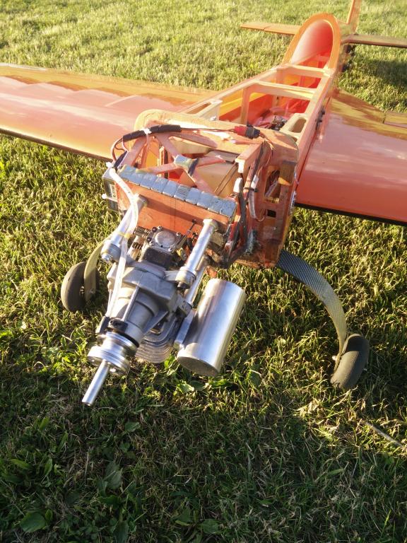

Rád bych se zeptal, zda je tu někdo z Prahy a okolí, kdo by dokázal opravit uchycení motoru na Kataně 2x2m od Hubeného. Mám s tím dost málo zkušeností a sám to kvalitně dohromady nedám. Zřejmě bude potřeba komplet výměna za nové. Díky za tipy.

sundej motor, odstroj ten předek, slep to epoxidem a přepáskuj ty spoje překližkou, případně doplň nějaké výztuhy, taky jsem to takhle měl polepil a drží to v pohodě.

Carl píše:Ahoj,
sundej motor, odstroj ten předek, slep to epoxidem ...
Potiaľto by to šlo. Ja by som to potom celé prelaminoval 2x sklom 110g/m2
Nie som zlý.... iba rýpem

JJ spíš to přelaminuj. Podle fotek to bude celkem lehká práce a alespoň se to naučíš. Tkaninu si kup jemnou někde v modelářském obchodě, nakoso nasříhej na proužky (pak tolik nepadají vlákna) a 2x zalaminuj klidně 5 min epoxidem třeba od UHU. Předtím povrch lehce obrus smirkem, aby bylo odhalené čisté dřevo a piliny a prach sfoukni. Kde by to z nějakého důvodu nešlo dej překližku přes a nebo rohy vylep úhelníčky. Vše je to pod krytem tj na estetice moc nezáleží a ty se naučíš věc, která se ti bude hodit nejen v modelaření.

A co zkusit koupit kousek překližky, poměřit a udělat nový motorový domek...
