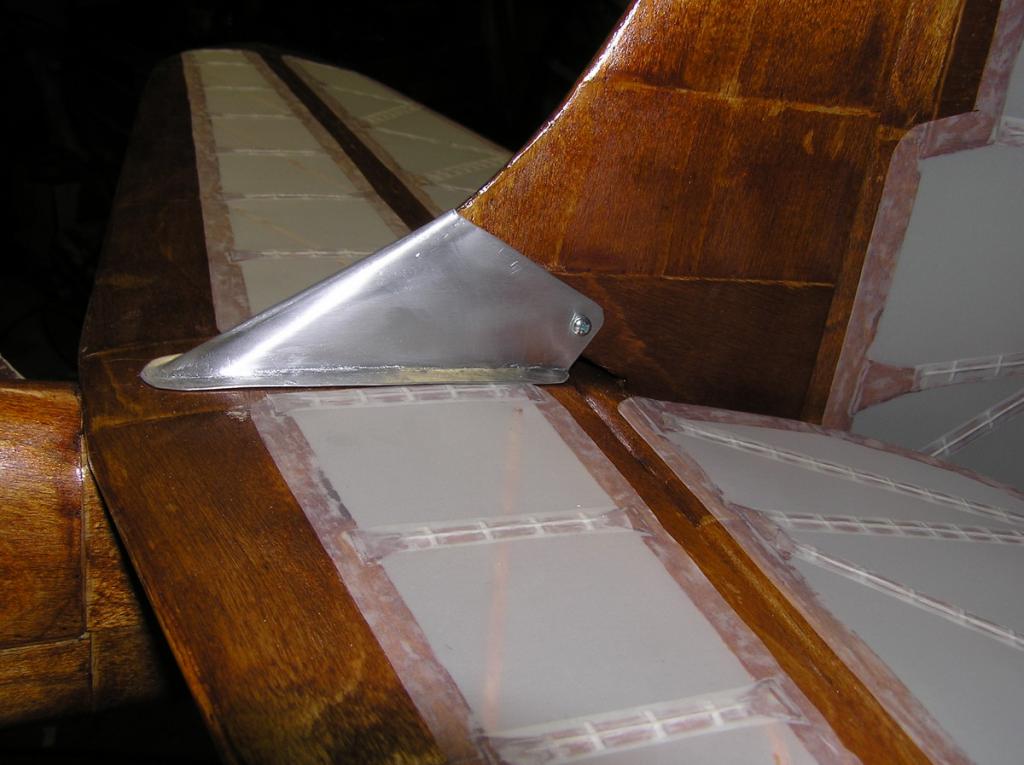

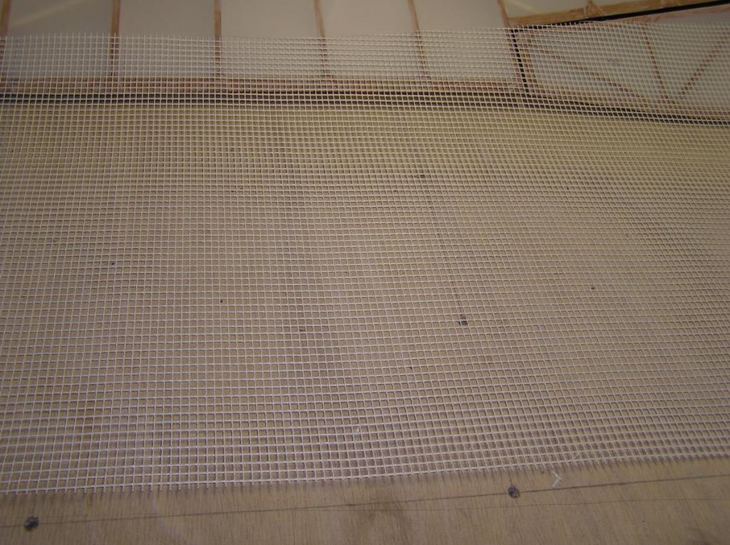

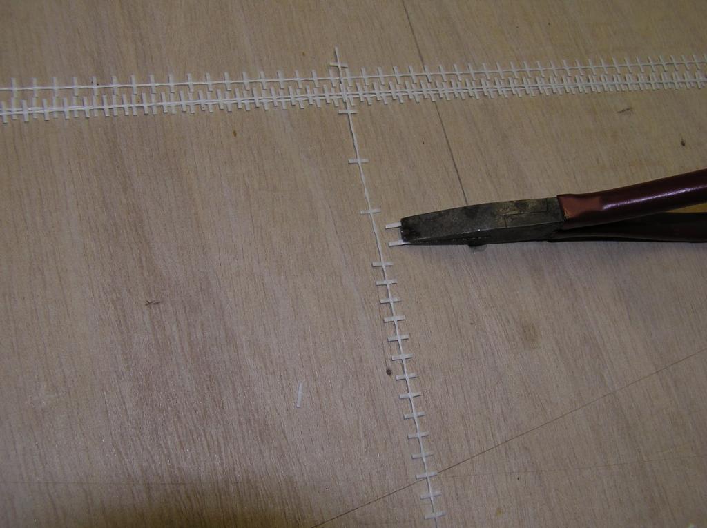

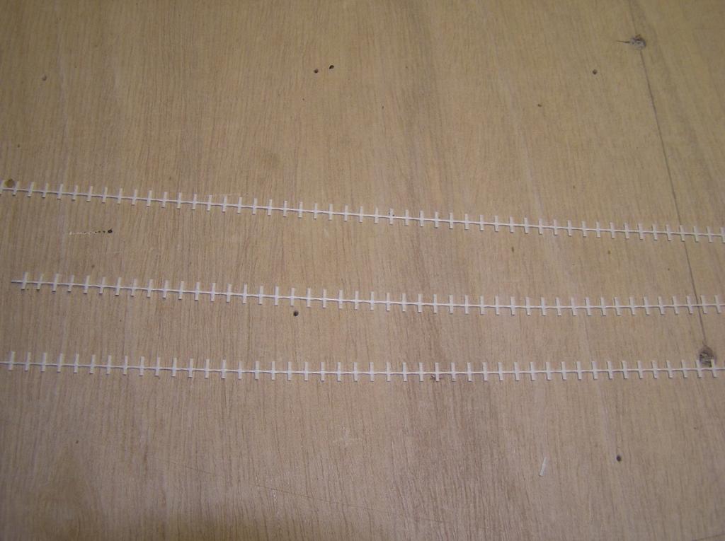

Ja to robím takto:
Nastrihám na pásiky, povyťahujem prebytočné vlákna, lepím na poťah Balsalockom a krycie pásiky nažehľujem žehličkou. Pri plátne lepím pásiky lepiacim lakom za pomoci žehličky.
Nie som zlý.... iba rýpem
www.elektromodely.sk
LV
Příspěvky: 9200
Bydliště: Trenčianska Turná
Re: Perlinka jako imitace šití - jak na to
#14 Příspěvek od LV »
Na modeloch to vyzerá takto:
