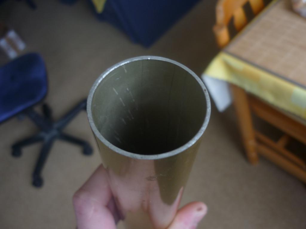

potřebuji trubku průměr 40mm se stěnou 1,8mm a délka minimálně 120cm. V modelářské prodejně na Veveří v Brně tam mají pouze délku 100cm. Přikládám fotky trubky, která má průměr 42mm a pouze 40cm dlouhá, tak to je na ukázku. Kde kupujete takové trubky? Byl jsem v kobře v Třebíči a ptali se na označení. Tato je taková dozlatova.

Tak to mě taky zajímá. Mám v letadle 40 mm Al trubku 1,1m a ta po každým lítání tak zasviní potah, že bych nejradši koupil uhlíkovku. Prý to záleží na složení materiálu trubky. Na dalších dvou letadlech je trubka výrazně víc lesklá a nemaže.

www.aluplus.cz - není to pevný letecký dural, ale jen EN AW-6060-T6
Podívej se na přílohu - použitelný jsou jen tmavě modré řady 7.
Jen poraďte kde? V tenkostěnné variantě D40 x 1 - D40 x 1,5 nejsou.

Letecký dural seženeš dneska velmi těžko, dneska všude prodávají slitinu AW-6060 jako napsal Symplex. Bylo mi řečeno, že se kvalitní dural nevyrábí z důvodu ceny. Jelikož zákazníci vyžadují, aby byl materiál co nejlevnější, tak se jim přizpůsobili- slitina 6060 ( řečeno dělníkem ve feroně) a jestli chci letecký dural, tak si jedině objednat ve slévárnách celý vagón trubek, ten by mi prý udělali. Kamarádi používají 40x2 z téhle měkoty a zatím bez problémů, ve feroně Ti uříznou délku jakou potřebuješ. Možná sehnat na netu z nějakého starého rogala kvalitku.

To znamená, že ta AW6060 je ta roura co černě šmíruje? Myslel jsem, že ji dám na elox a vanu na dýlku 120 cm zapínaj tak 5 c za rok. :cry:
