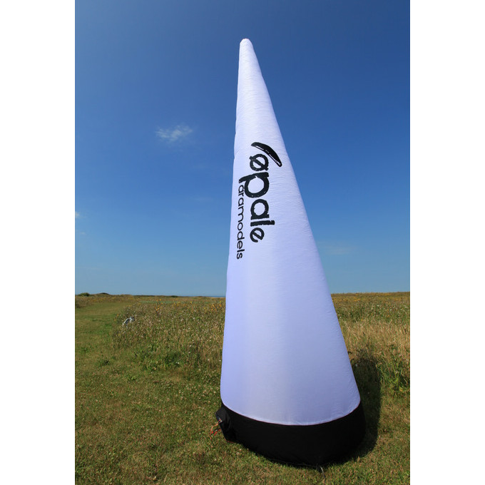

Ahojte,
potrebujem pomoct pri vybere vhodneho modelu.
Mam 3.8m vysoky pylon a chcelo by to nejaky vhodny/nerozbitny/cenovo dostupny model, na (blbnutie).Vsunul som to medzi makety,bolo by fajn keby sa aj take nieco naslo.
Dakujem za kazdy navrh.
Peter

Tak jedine airrace ne ? Takze MXS-R (HK ma i mensi, EPO verzi) nebo challenger cup redbull airrace se lita s dvojsic Extrou 300, tu urcite najdes

Francouzi lítají pylony s EIM Racerem . Je malý téměř nerozbitný . Pokud ho nechceš kupovat určitě si ho zvládneš postavit podle následujících odkazů z 5mm EPP . Dá se s ním v pohodě létat i venku , váha do 110g a lítá i v 5m/s.

Dakujem za reakciu,no zabudol som dodat ze,najlepsie by bolo keby sa to dalo hodit z ruky a pristavanie trava, uz ani nehovorim.

Počítáš taky s možností proříznutí od vrtule? Nebo to má nějákou speciální látku, kterou proříznout nelze?

Tak s tym neratam,dufam ze k tomu ani ndojde.Keby doslo,dam rady ako to opravit.

Ptal jsem se jen proto že kámoš si je nechal ušít od Pegasu a nebylo to zrovna zadarmo. A stačil jeden kontakt se Zoomem a byla tam díra 30cm. Naštěstí mu k těm pylonům dali i samolepící skytex na opravy.

Podobne ho nemam zadarmo,cena bola az MOC velika na kus plachty.Neviem ako to bude s poskodenim,spolieham sa ze nebude ziadne.

Nechci Tě strašit, ale pokud budeš lítat kolem pylonu s modelem, který má motor vepředu, tak se 100℅ pravděpodobností tu díru do pylonu dříve nebo později uděláš. Nejjednodušší je použití modelu s tlačným pohonem. Teď připravujeme modely od rcfactory Crack wing na podobný vyblbnutí kolem dvou nafukovacích pylonů.

Aj som sa potesil,takze ako vravis,nieco s tlacnym pohonom.Ale Crack wing,je samokridlo...samokridlo mi tam nesedi.Nevies o niecom,co by bolo uplne idealne na moje podmienky,s tlacnym motorom.

Hm, co to lítat s něčím co vypadá trochu jako éro létající kolem pylonů... třeba http://www.zoomport.eu/shop/MODELY-a-PR ... spx?page=5

Po vsetkom co mi tu davate,musim povedat k veci svoju predstavu,ktora je uplne mimo.Robim zle?Moja predstava je asi taka.Kupim si prazdneho foxa 1800 a nadupem si ho podla svojej predstavy.Chcel by som z neho maximum aby bol svizny a obratny.Motorovo ho premotorovat,serva presne a rychle,uprava vyskovky,podobne kridelok.Zla volba? :? Dakujem za opravu.

Myslis toho Fox 1800 co prodava Pelikan a je to vetron ?
To me prijde dost "zajimava" myslenka :-D asi bych touto cestou nesel

Cakam na dovod,preco nie.Ma s nim niekto skusenost,mozem povedat ze,mal som 1800 aj 2300.Nieje to dobra volba?

Pokud ten pylon nema aspon 5m tak me proste prijde trochu malej na to aby se kolem nej tocilo se skoro dvoumetrovym letadlem. Nehlede na to ze kolem pylonu se litaj fakt utazeny zatacky a dlouhy vetronovy kridla (i kdyz je Fox akrobatickej) to asi nebudou uplne davat.
No a pak je problem ten ze kolem pylonu letis (pokud fakt rychle) skoro v nozi takze by to chtelo neco s vetsi plochou trupu aby to neztracelo tolik vejsky.
