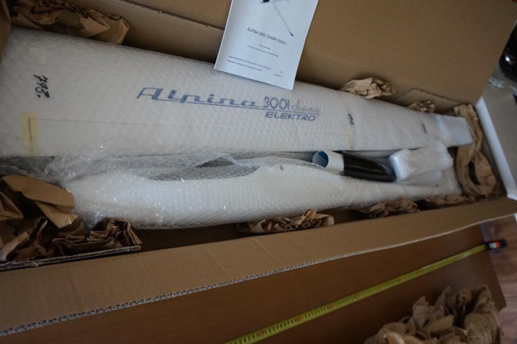

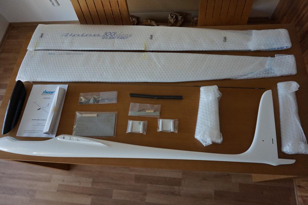

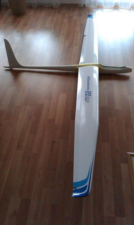

Ahojky,
právě přistála v Olomouci Alpina 3001 champ elektro od firmy Tangent Modelltechnik.
Chci se podělit o radost a přijímám návrhy na SETUP. Pár fotek zde ostatní viz pavelkk.rajce.idnes.cz.

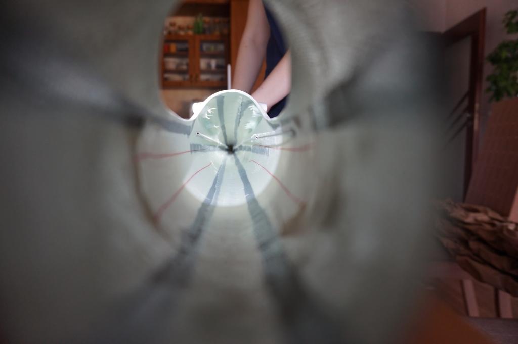

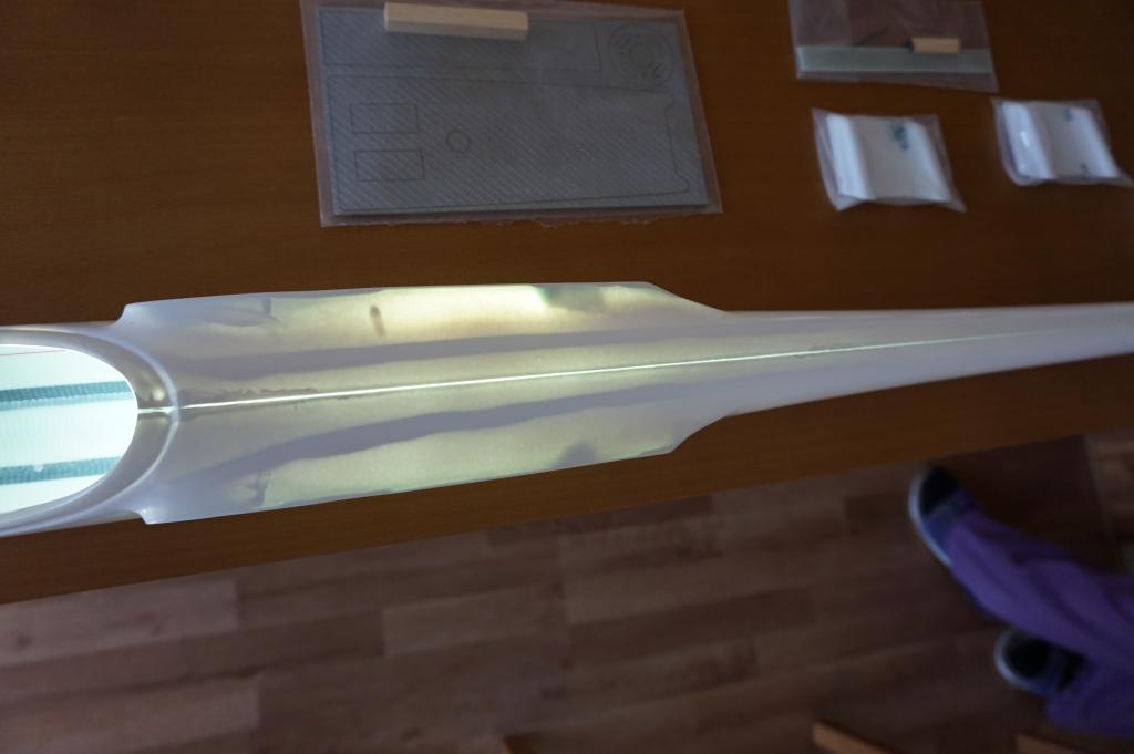

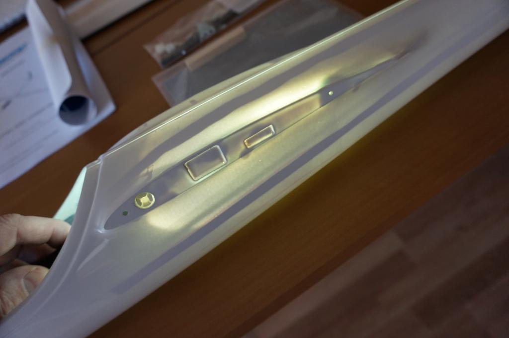

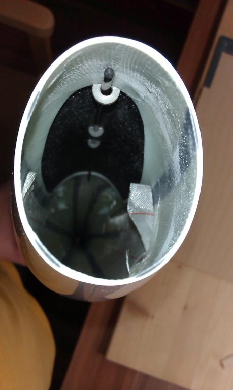

Co říkáte na provedení trupu. Moc se mi nezdá spojení obou polovin.
Prosvítil jsem to...
Loop,Calmato,Cherokee,MultiplexGemini,RadianPro,Alpina3001,Bora,Hyperion
Re: Tangent Alpina 3001
mam trup na 4OO1, ako som už písal všade sa šetrí, ale ja mam od centroplanu dozadu full vyztuženie carbonom a nie len rovingom v pasoch, to ma nenapadlo nikdy presvetlovat, ale mam Filipa 600 ten by išiel asi tiež tak presvetlit, krídla su v akom prevedení? Dýha lebo laminat?
Zatial som dorobil vyškovku na hrubo, a zápasím zo smerovkou, krídla na tie som sa neodhodlal, na rcgroups by si môhol niečo najst na alpinu
Pozeral som foto na rajčati, pánku to moj trup ma 85O gramov ale je to na 4001, a všimol som si že spojku krídel zmenili, na uhlikovy hranol môj trup je na ocelovu gulatinu
Na youtube su pekne videa z lietania s alpinou

Přesná konstrukce není zjistitelná. Musím věřit tomu co píše výrobce - částečně
vyztužená konstrukce karbonem. Ta 4001 je krásná, ale rozhodl jsem se pro
3001 kvůli rozměrům, až bude upravena garáž tak potom VORTEX Mach...ale to je
daleko. Dnes jsem v křídlech otevřel potah ať znám přesný rozměr pro serva v
křídlech - 35x35x9mm, bude to na těsno...HI

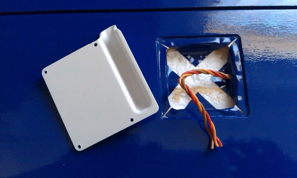

aspon že tam boly tie šachty urobené na serva ja som ich musel na filipovi robit

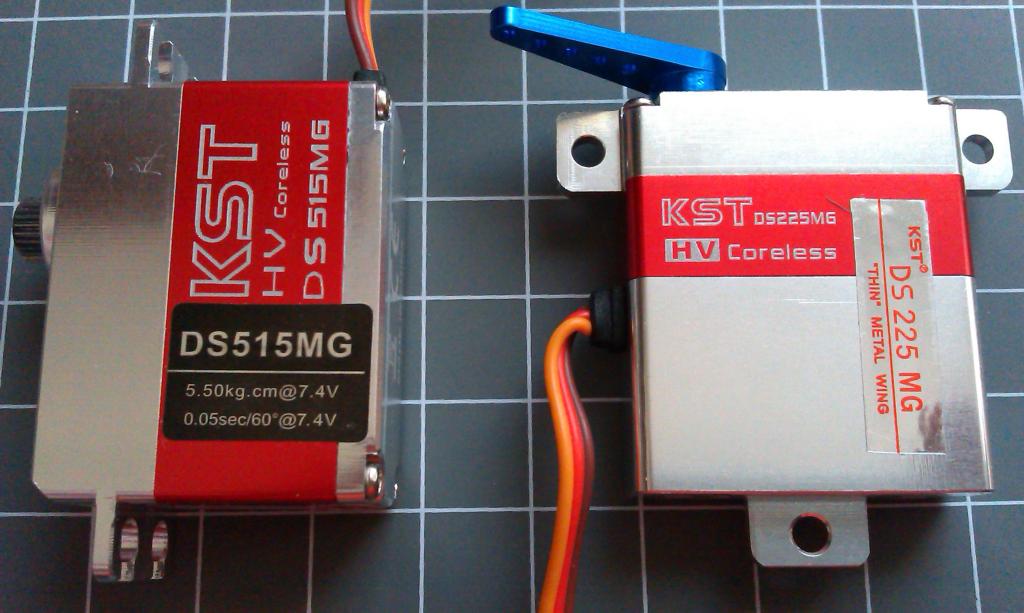

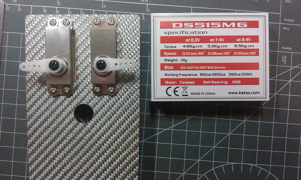

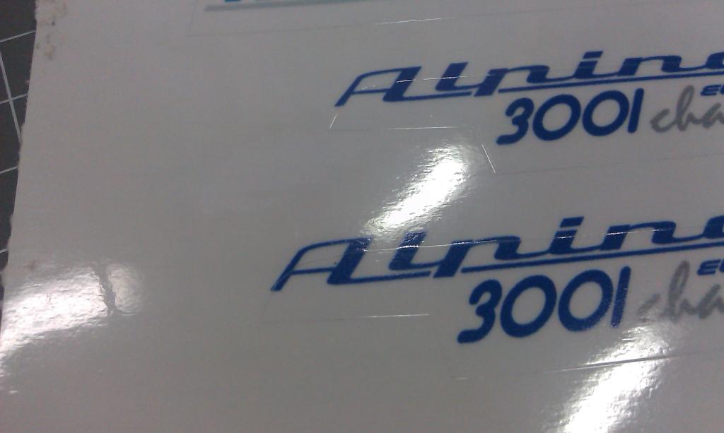

Tak jsem pořídil serva a zároveň reklamoval špatné samolepky.

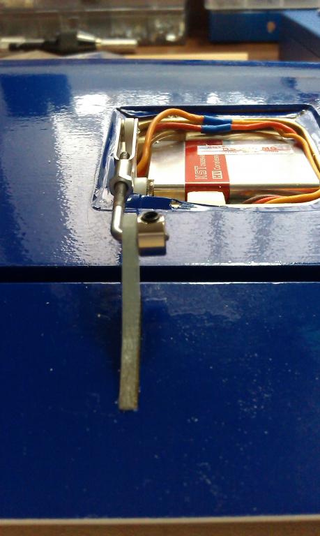

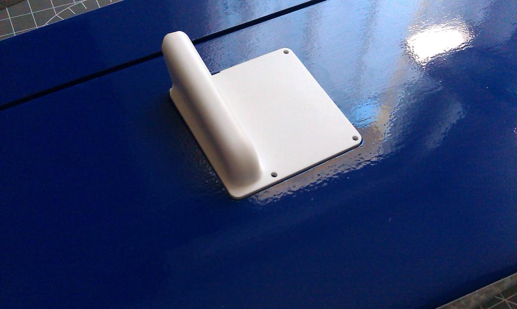

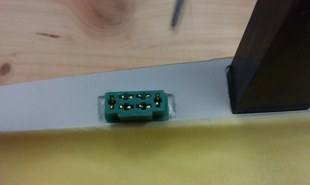

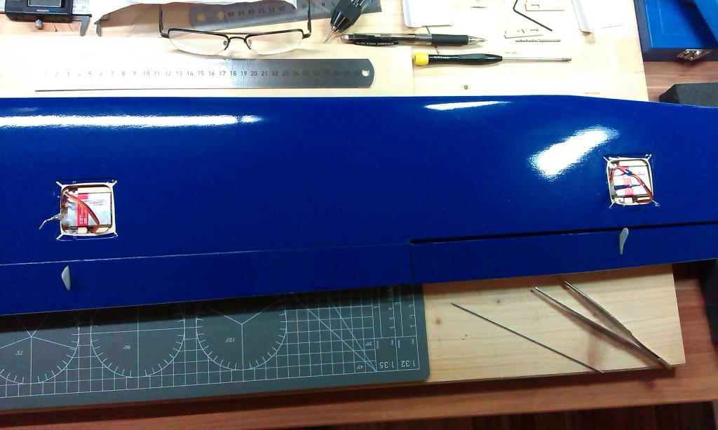

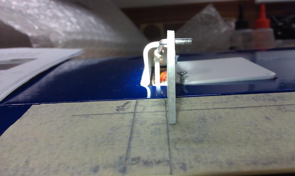

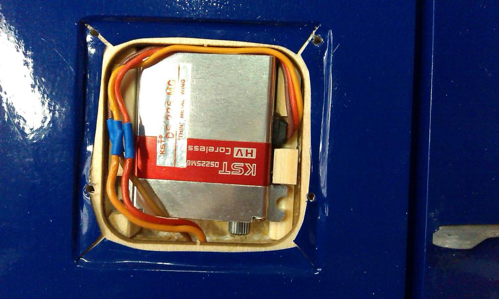

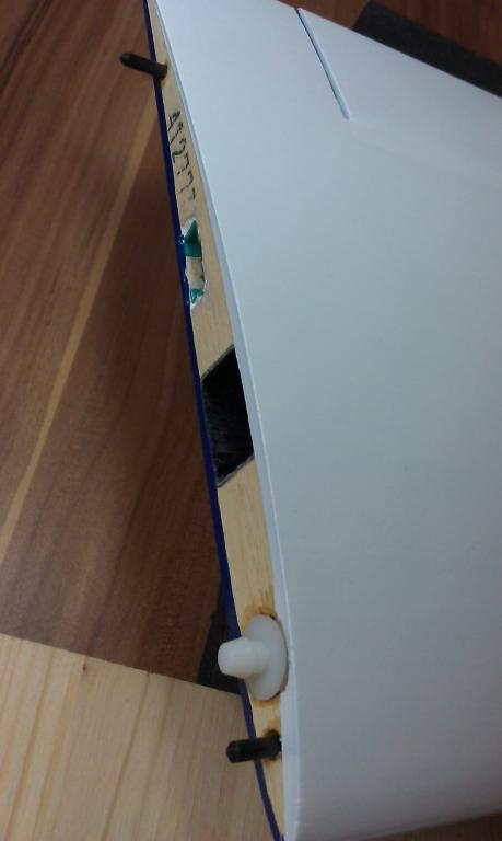

Tak jsem namontoval serva do křídel. Postup na:
pavelkk.rajce.idnes.cz Tady jen pár fotek.

Také jsem reklamoval obtisky. Přišly do týdne nové s omluvou.

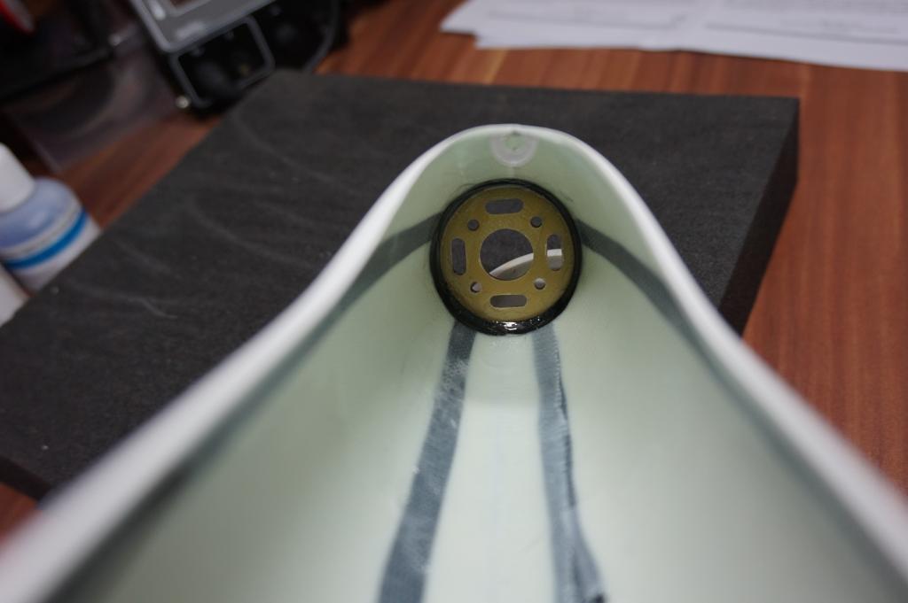

Tak jsem opět pokročil, tak opět pár fotek...

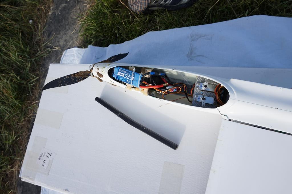

Kabinu jsem také osadil...

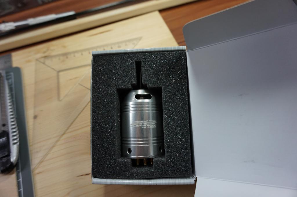

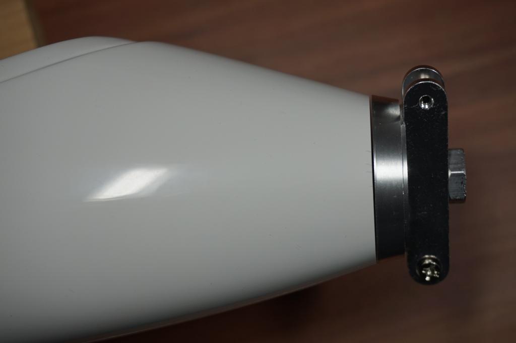

Tak mám motor a osadil jsem ho...Turnigy,4.6/840kV/45A/830W/190g. Pro Vaše info 37euro + 400Kč clo a deklarace.
Více foto na pavelkk.rajce.idnes.cz.

Proč jsi ten motor nekoupil v holandském skladu? Za 37 éček a bez komplikací s celnicí.....
Dík za typ. Když jsem se koukal nebyl skladem, jestli myslíme
to samé (european warehouse)...
