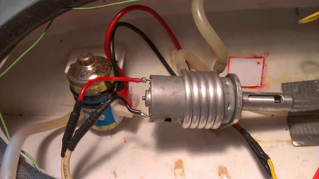

Ja mam v tyhle lodce cerpadlo od Graupnera, cislo to melo 914 - je maly lehky a vykon dostatecny. Blby je, ze tedka uz asi tezko pujde sehnat...
http://www.hobbydirekt.de/Graupner/Zube ... 42365.html
Otocny delo zatim nemam, ale chystam se na nej.... :) Krome otaceni ale chci aby se hejbalo i nahoru dolu...
