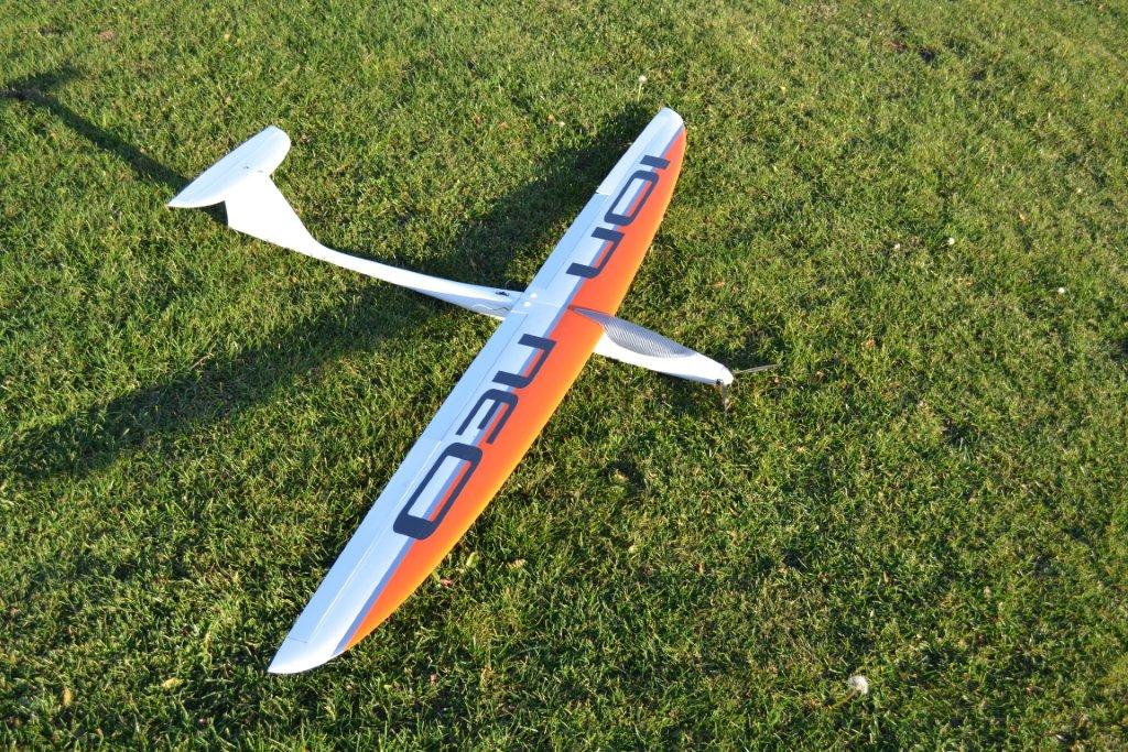

patřím mezi jednoho z prvních uživatelů nového éra ION neo. Zakládám tedy nový strom. Rád bych požádal všechny účastníky o věcné příspěvky, které pomohou k rozhodnutí potenciálních pilotů tohoto modelu.
Mé osazení je:
MVVS Redliner
vrtule Ae 13/11
4 S Lipol 3300
2 x HS-81
2 v HS85MG
1 x MKS 450
Přijímačové baterky 4 S AAA Enellope paraelně přes Schottky s BECem reglu.
Rozpětí 202 cm
Délka 109 cm
Hmotnost cca 1700 g
Hloubka křídla u kořene 180 mm
Plocha křidla 29.3 dm2
Klapka délka 422 mm a šířka 35 mm
Nemá směrovku
Křídlo má křidélka a klapky.

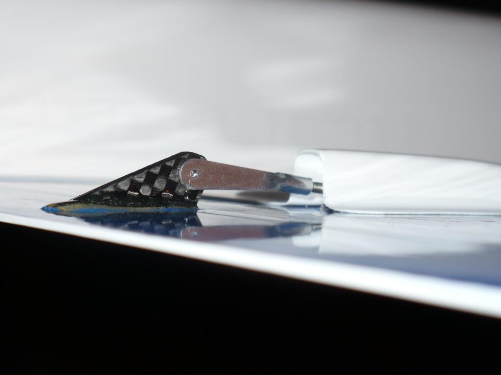

U Iona-(neo..např) mi to přijde..no,možná jako zábava, ale rozhodně je to ztráta času. Já se s tím zase tak moc nepáral. Napájení jede z BEC reglu YEP-80. Nic víc tam není. Jo a jedna fotečka závěsu klapky. Jak se tu viewtopic.php?f=118&t=61839&start=60 řešilo :-)
Správně je co nejkratší páka na servu a co nejdelší na ovládané ploše. A využít maximální možnou dráhu serva. U Iona vymýšlet náhon zkrz křídlo na horní stranu klapky..k čemu? Kdyby to bylo možné u této dýhové technologie křídel ,udělat fatálně tuhé,jako je to u kompozitů.A naprosto geometricky rovné (tzn odtokovka naprostá přímka),tak ještě uznám,že to má cenu se s tím prndat. Ale za stavu, kdy se toto prostě udržet nedá (na dřevěnce). To celé nemá smysl.
Navíc už jsem to psal tady..viewtopic.php?f=118&t=61839&start=30 Přesnost dodržení profilu,je pouze zbožné přání.
Proto..létá to hezky?..létá. Nestojí to raketu..nestojí. Dál není co řešit.
